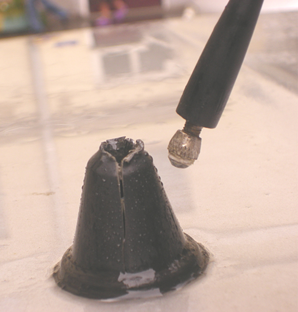

Ты злобно,зверски выдрал коленную чашечку с корнем) От этого колена,сама антенна откручивается. Не вздумай выкидывать саму антенну-мелкопупсы их тырят,а денег стоит нехилых.
Итого-надоть новую!!! Это факт. Демонтаж старой делать так:
1.Снять крышку динамика,сам динамик. Освободить доступ к антенне.Потолок не снимай,попробуй так.
2.Дальше ключем отвернуть антенный держатель(треснутый на фотке),снять с него клемму (она может быть к нему прикручена)
3 Поставить новую антенну.
на ТАЗы такие ставят ,стоит без установки 700-800 рублей.
