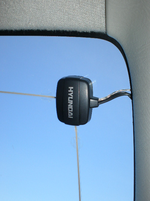

Ребяты: баловался я этой штуковиной - полный пипец. Ставь активную, фотку сброшу, кстати тама в ней тоже усилитель сигнала и очень даже не плохой.
[attachmentid=16287]
Приклеиваешь на стекло по инструкции, затем аккуратно тонкой железякой отгибаешь пластик со стороны стекла, заводишь туды медную поволоку и чапляешь провода и вытягиваешь вниз и ведёшь к мафону. Под пластиковой стойкой на железе очищаешь контактную площадку и скотчем закрепляешь массу на антенне. Не забудь поключить питание к проводу приёмника для активной антенны. И наслаждайся loveopel.gif

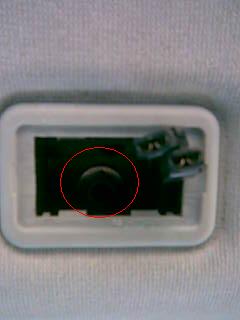

Цитата(PIT @ 10.10.2006, 23:30) Просмотр сообщения
Ну так это полюбому обшивку крыши надо снимать! Да ещё и знать куды в магнитолу подключиться. Боюсь, что это мне уже не по силам(гуманитарий, блин)
Обшивку снимать не надо.
1. Отковыриваем в потолке подсветку багажника, отсоединяем разъемы.
2. смотрим в маленькое оставшиеся отверстие - видим гайку на 17 в нее идет шнур - кабель к антене.
3. Берем ключ на 17 и выкручиваем гайку. Очень муторно (маленькое отверстие), придется повозиться.
4. Снимаем с крыши антену, переворачиваем - на алюминиевой основе 2 самореза замазаны герметиком.
5. Собираем в обратном порядке промазывая силиконовым герметиком.

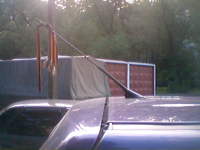

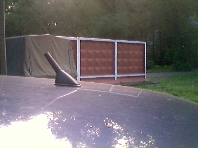

вот собственно фото моих антенн, задняя рабочая, передняя не понятно, что такое...
был, когда покупал машину, на передней еще и такой же на вид пластиковый наконечник, но куда-то делся... возможно стырили пока машинка на стоянке стояла после дтп, целых пол года там провела sad.gif

Задняя штатная, а вот передняя боюсь просто обманка приклеена для красоты, когда искал антену видал такие.
