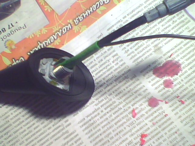

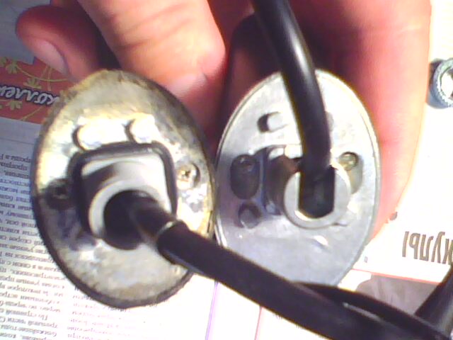

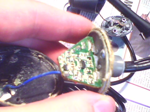

У меня тож при покупке антены не было. По причине отсутствия в продаже наружных антен с усилителем сваял антену со сварочного электрода, сверху надел термоусадочный кембрик. Красиво получилось, не хуже родной, да и прикраже не жалко.
Недавно попалась на глаза антена похожая на родную, да и стоила 21 000 наших рублей. Приобрел. Разобрав ее дома обнуружил Китай. Решил сваять из двух одну. Вот что получилось.
Сравнительные фото родной и китайской антен
[attachmentid=69956] [attachmentid=69958]
[attachmentid=69959]
[attachmentid=69962]

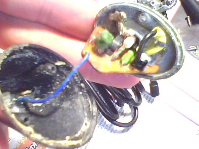

Вот как выглядела "китайка" изнутри
[attachmentid=69965]

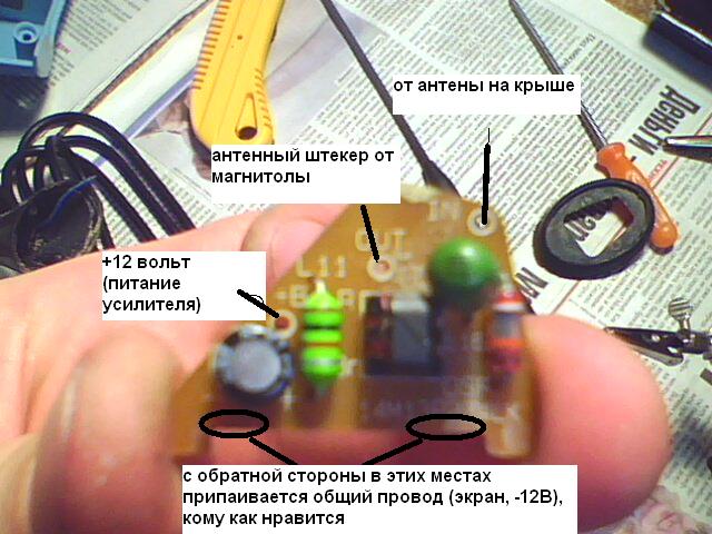

А вот фото родного усилителя встроенного в корпус антены
[attachmentid=69967] [attachmentid=69968]

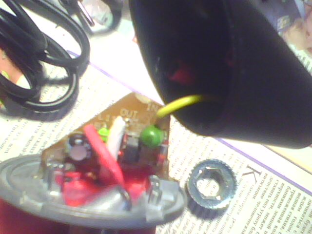

При помощи паяльника выпаял плату усилителя
[attachmentid=69970] [attachmentid=69971]

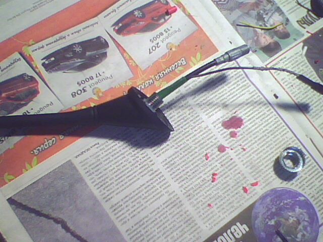

Вставил усилитель в корпус "китайки" и припаял к нему 4 повода
[attachmentid=69972]
После пайки тем же паяльником приделал усилитель к основанию антены термоклеем извлеченным из "китайки". Отверстие в котором проходят провода загерметил обычным воском от свечи
[attachmentid=69973] [attachmentid=69974]
И вот новая антена со свстоенным усилителем
[attachmentid=69975] [attachmentid=69976]
Дабы негадяи не вывентили антену перед вкручиванием ее в корпус намазал пластик суперклеем.

Спасибо. Я не предполагал, что в штатной есть усилитель. До неё из салона трудно добраться. Нужно проверить наличие питания на ней.
А электрод... зацепиться и погнить крышу не хотелось бы.

В салоне плафон над задним сидением, его снимаешь, там разъём отсоединяешь и откручиваешь гайку (по моему на 13 или 17) - и антенна снимается. ar.gif
Из салона до усилка не доберёшся!
Сообщение отредактировал IvanKo: 08 Апрель 2011 - 13:23
#47 oge13
oge13
  • Cообщений: 13
  • Город:РБ Могилев - Рогачев
  • Автомобиль: Agila 2000 1.2
Отправлено 08 Апрель 2011 - 20:41
Через плафон салона ничего не получится. Эт как через выхлопную движок перебирать. Изображение
Темболее провод на антену на резьбовом соединении, да и разъем провода питания с защелкой.
Лично я вынул 3 (или 4) клипсы крепления обивки потолка и по две побокам (крепление пластика), чтобы ниже опустить обивку и то не совсем много места было.
