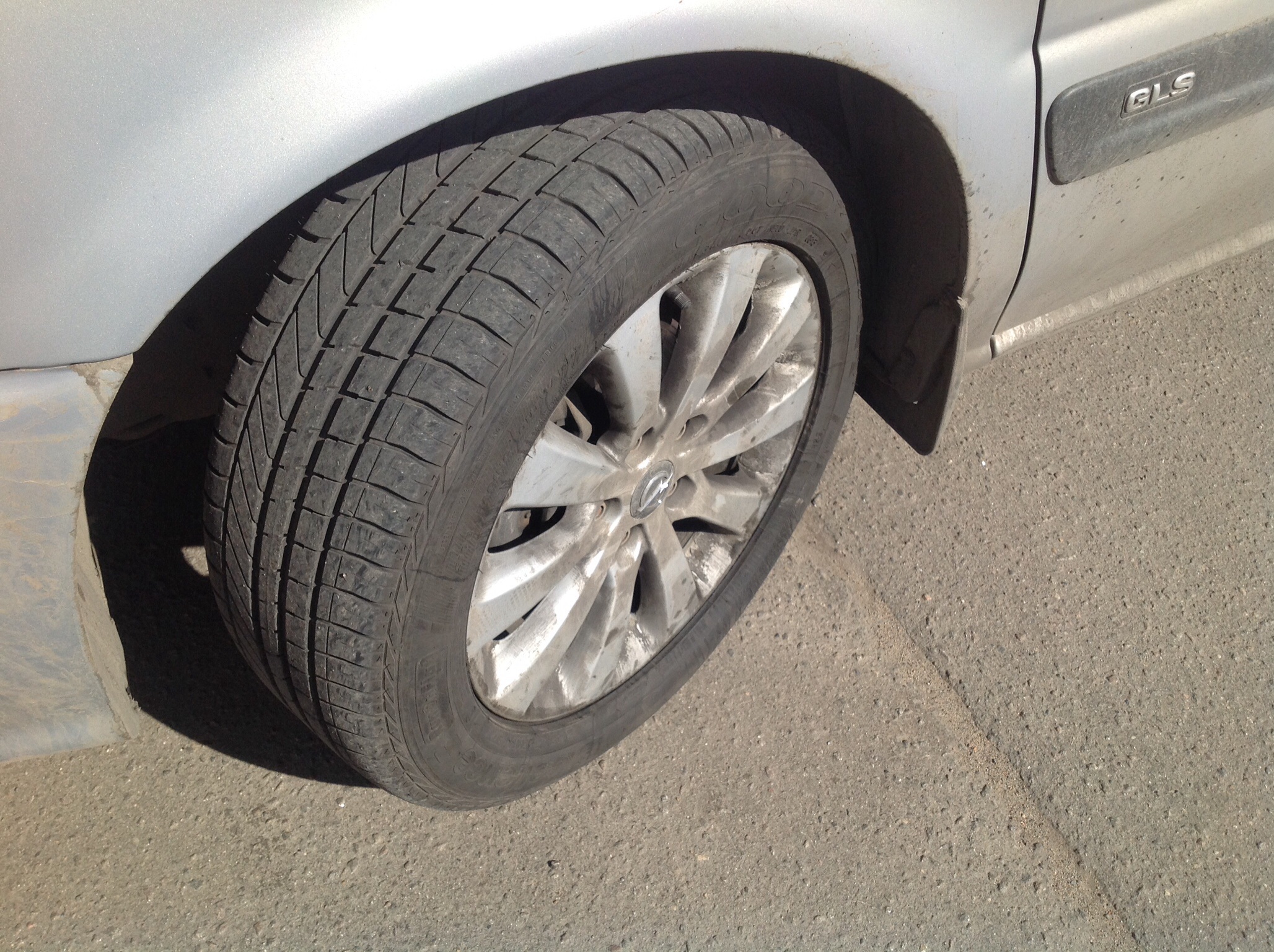

фото выложу позже, нигде не трет: вылет 44.
[attachmentid=121190]
[attachmentid=121191]
