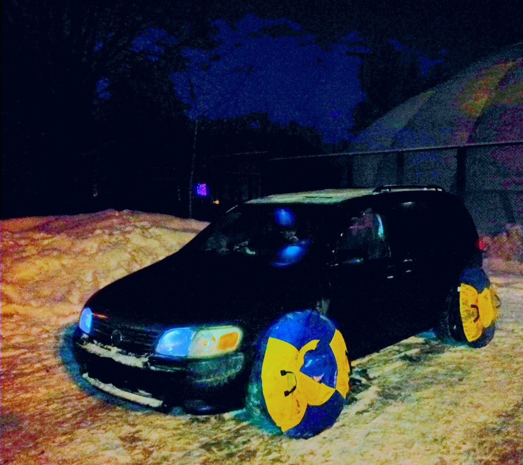

Отправлено 09 Январь 2013 - 05:51

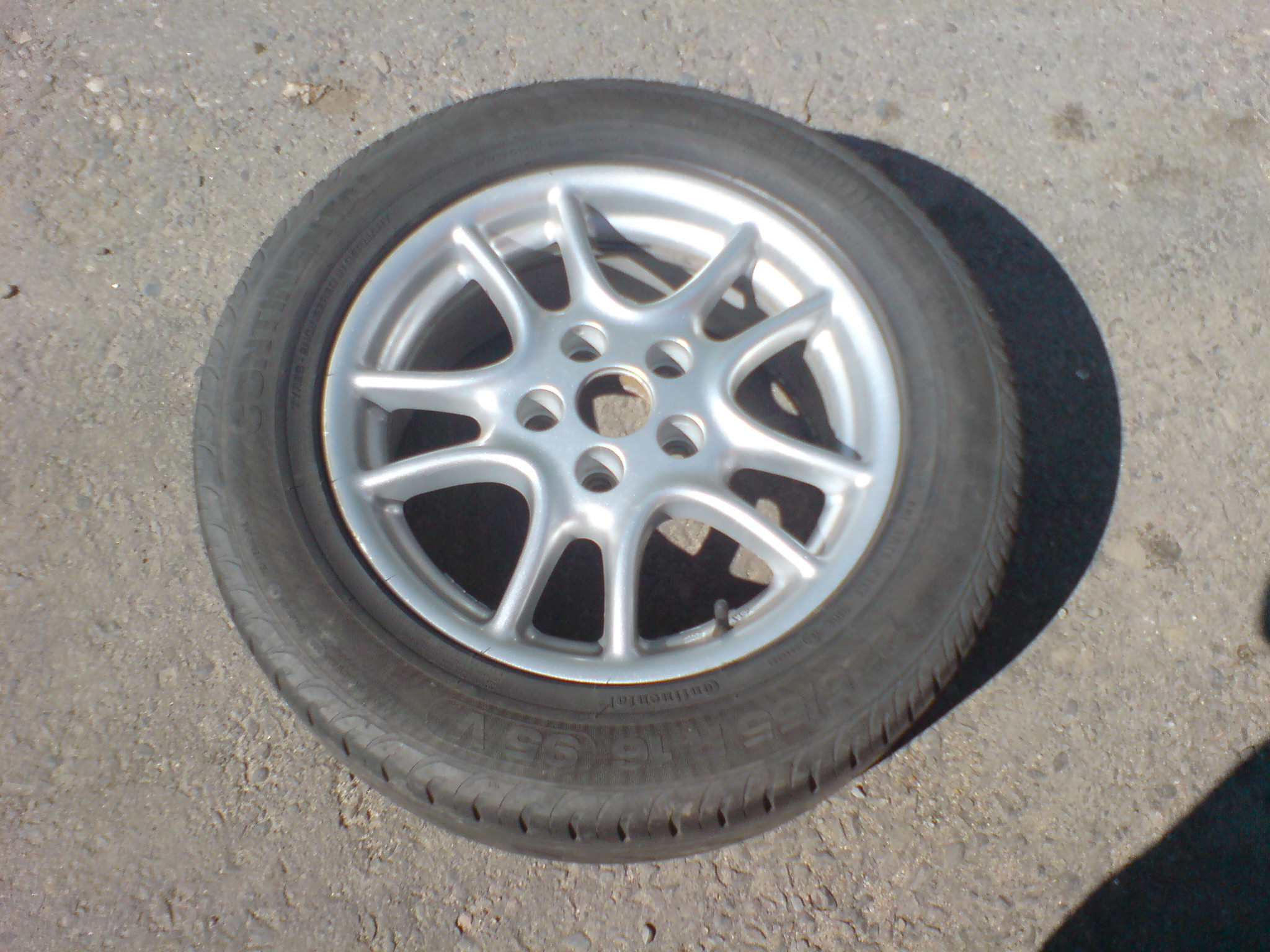

Отправлено 28 Май 2013 - 09:03
Джентльмены!
кто нибудь ставил 225/55R16?
привезли диски 16, вроде даже как Имшер, а на них резина еще сезон проходит. вот и в сомнениях...
[attachmentid=104157]

Отправлено 28 Май 2013 - 09:43
Предупреждение:
3.6.1. На форуме запрещён оверквотинг, т.е. избыточное цитирование, а также бессмысленное цитирование сообщения, расположенного непосредственно перед ответом, или же многократное вложенное цитирование. Из цитат необходимо убирать изображения...
сделай фотки резины ( фаз/профиль )4-х штук и если можно по качественней, а то не видно остаток у протектора в особенности бокового.

Отправлено 28 Май 2013 - 10:27
ставил на перед 225х70 правда R15 влезли так что твои спокойно влезут. Сейчас они стоят сзади.
А на перед взял 205х75 R15 Hankook H724 Вроде ничего правда протектор именно на этой резине просто ужасно узкий такое ощущение что там 205 даже близко нет. Фото вечером выложу

Отправлено 28 Май 2013 - 13:26
Цитата(Игорь_Б @ 28.5.2013, 10:03) Просмотр сообщения
Джентльмены!
Я на этом форуме больше не играю...

Отправлено 29 Май 2013 - 08:42
то что сезон проходят - это точно.
сам то вопрос был только: влезут или нет.
по ходу думаю теперь - влезут

....и ТО пройдёшь с ними? Или он у тя зимой?
без сомненЬя ((smile.gif))
Диски зачётные!!! 5+
Сообщение отредактировал AlexSPb98: 29 Май 2013 - 09:33

Отправлено 29 Май 2013 - 09:45
а про вылет никто не спросил.
Игорь, если вылет диска отличается от вылета родного, то колесо будет либо глубже в арку, либо дальше из неё. если уйдет вглубь, может и задевать чего. а по размерности шины точно войдёт, тебе уже ответили.
