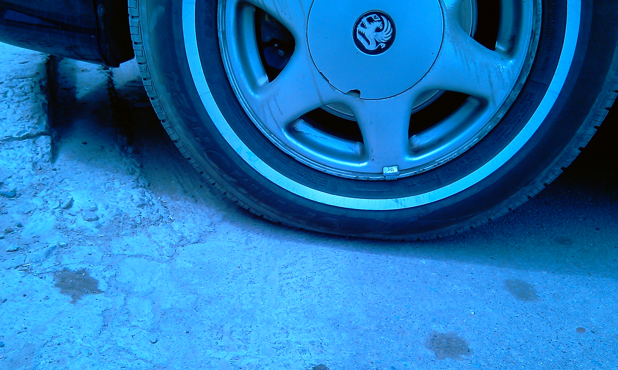

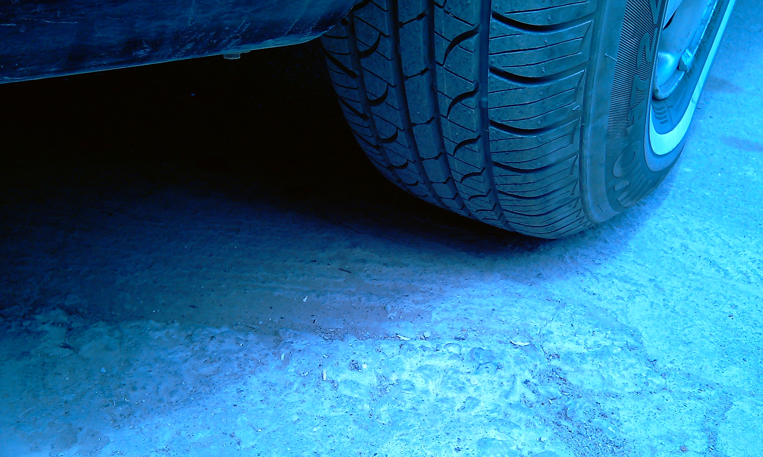

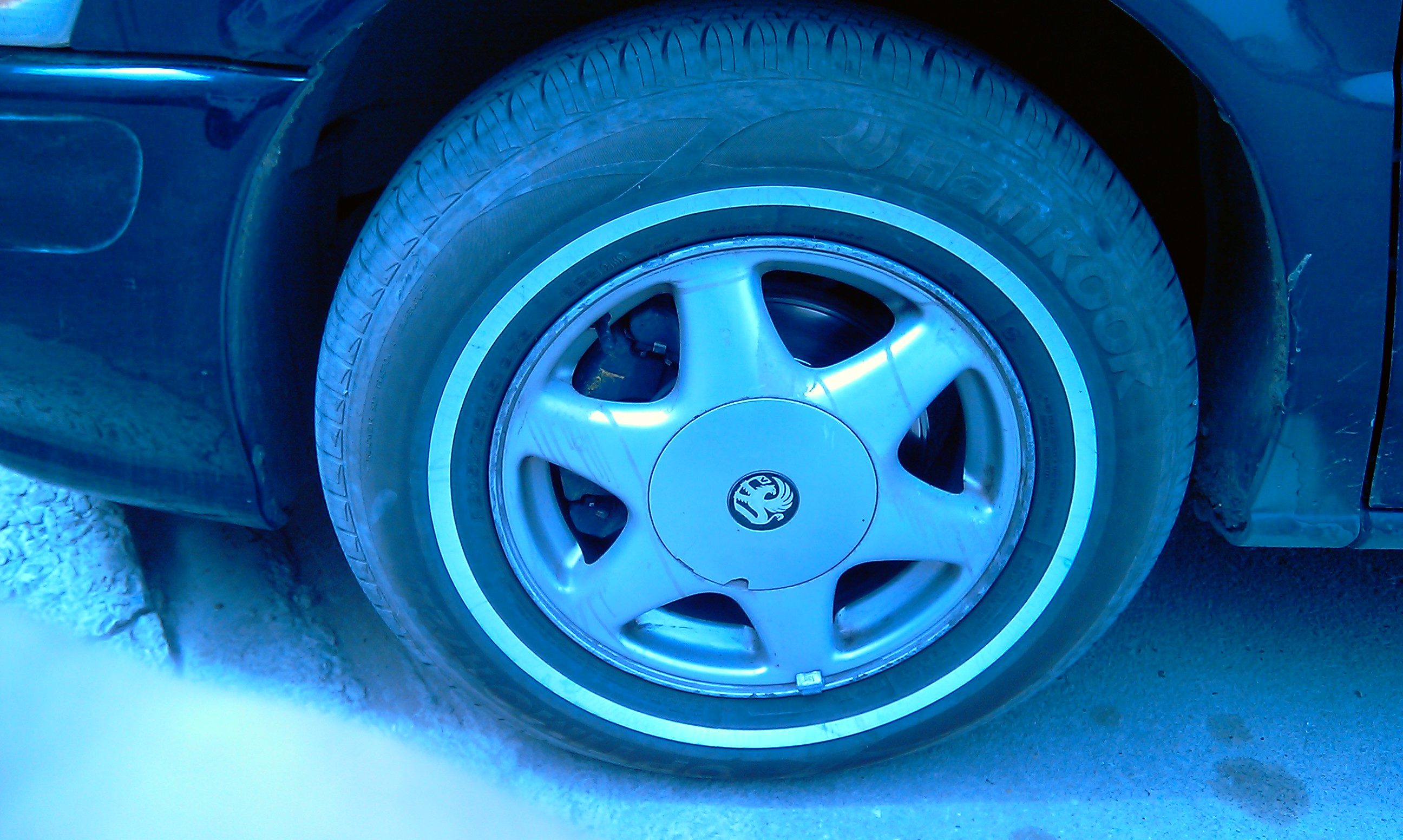

Цитата(VariantM @ 28.5.2013, 10:27) Просмотр сообщения
Hа перед взял 205х75 R15 Hankook H724 Вроде ничего правда протектор именно на этой резине просто ужасно узкий такое ощущение что там 205 даже близко нет. Фото вечером выложу
Давление в шине 2.5 а колеса выглядят как спущеные

Не так уж и страшно выглядет. Попробую другим монометром провиерить.

посмотри индекс грузоподъемности. чем он выше тем лучше (в нашем случае, т.к. у шин с большей грузоподъемностью боковины более усиленные, и ям они не особо боятся).
есть 650 кг, 710 кг, 760 кг на колесо.

205/75R15 97S характеристики резины. Проверял на 3х манометрах
мне кажется, что просто белая полоса сильно подчеркивает сжатие шины smile.gif
Оптический эффект.

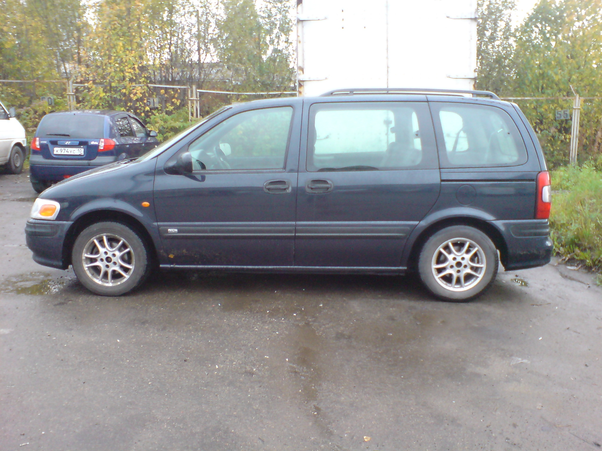

поставил на зад 225/60 R16
перед 225/55 R16
однозначно зад выше, смотрится лучше, и есть еще один плюс: т.к. скорость считывает с заднего датчика, то с учетом величины колеса она практически стремится к нормальным показателям, т.е. стала показывать более реально.
