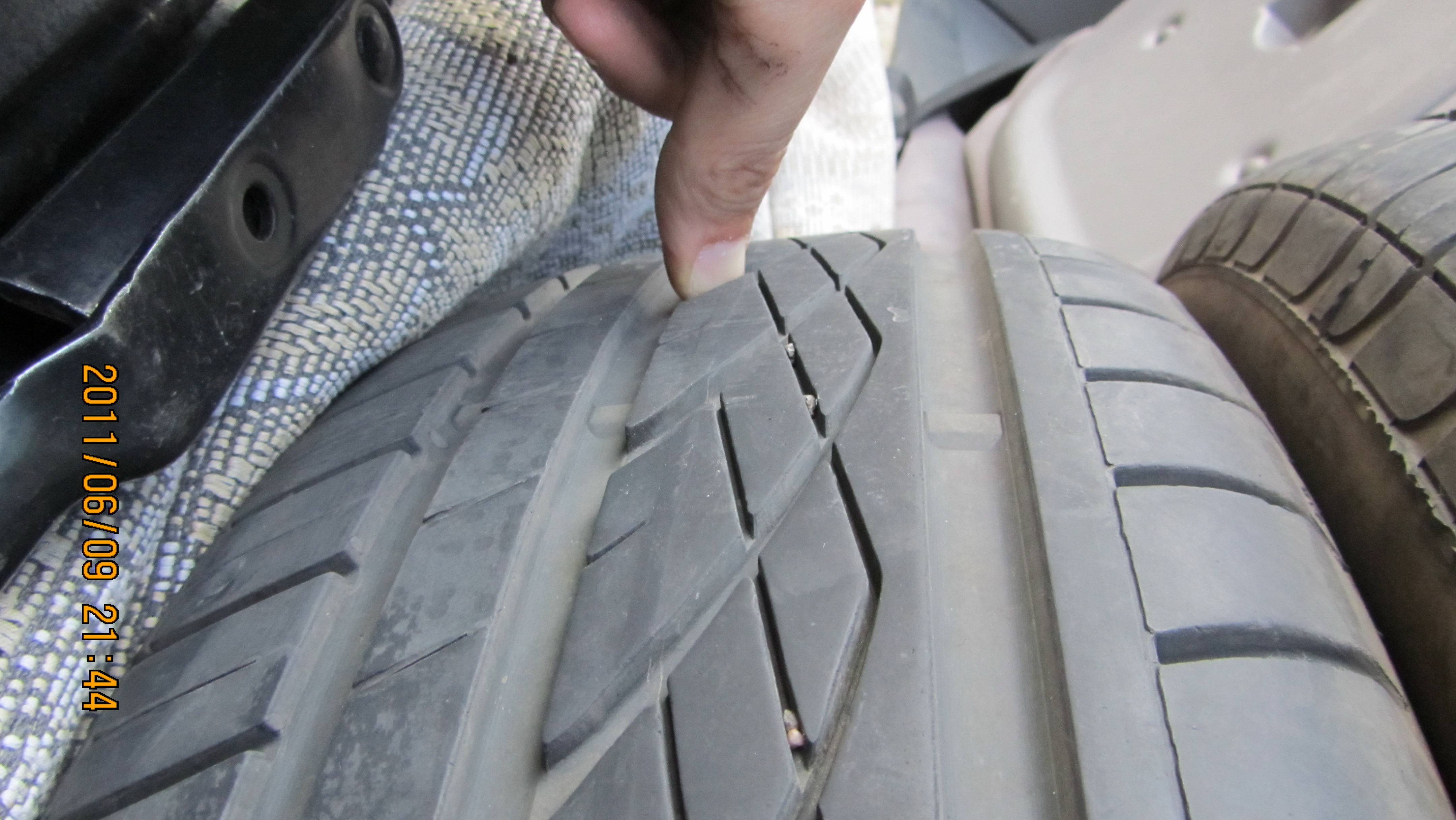

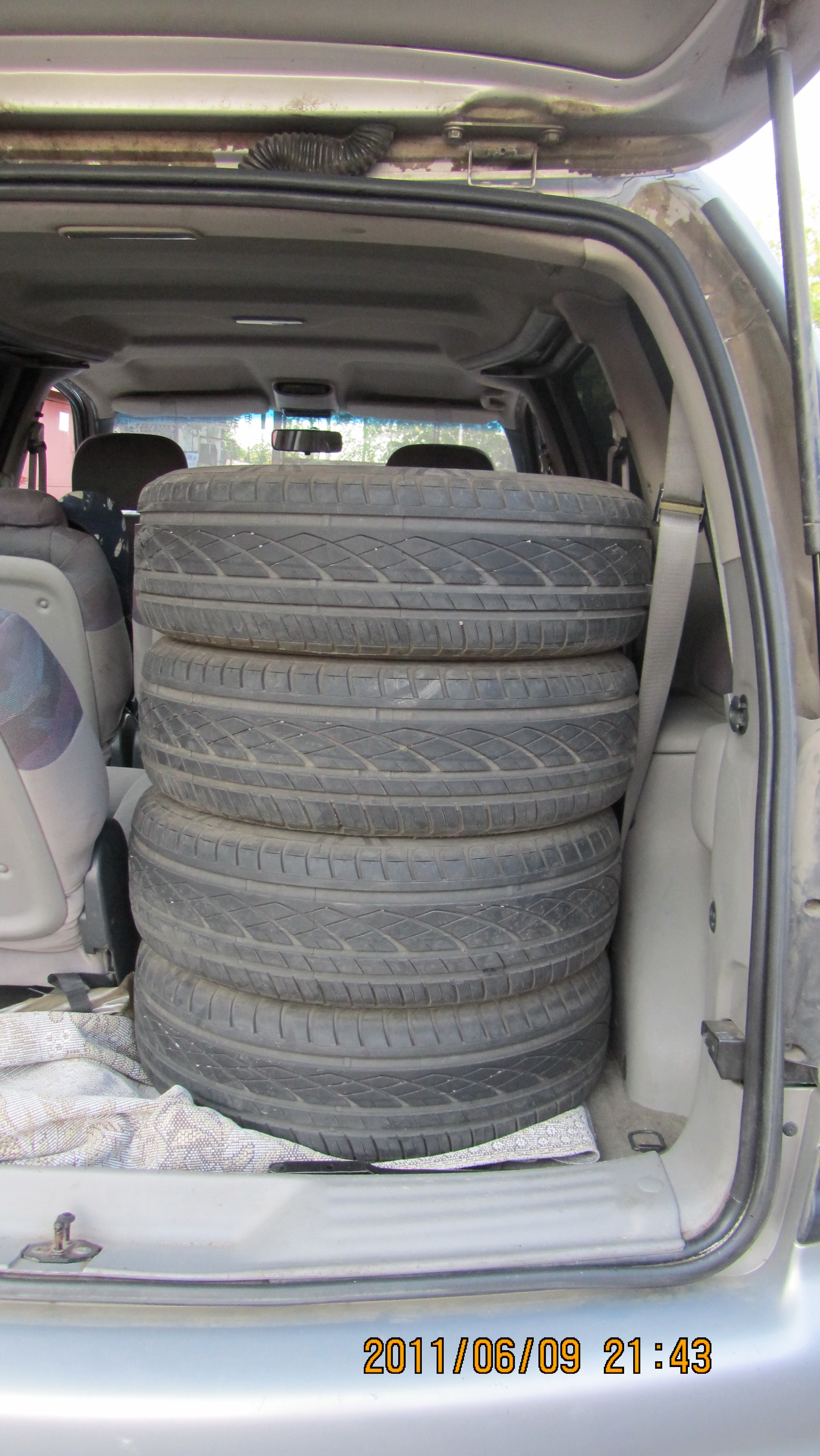

Отправлено 14 Июнь 2011 - 21:59
Когда купил Синтру на ней стояли 195/65 15.
ОЧЕНЬ они мне НЕ ПОНРАВИЛИСЬ, потому как я постоянно цеплял то глушаком,
переезжая самопальный (из асфальта) лежачий полицейский, то .. эм.. ну, короче под переднем бампером,
там типа такие пластмассовые подкрылки.. уж не знаю как их назвать.. при съезде с горки (со двора) на улицу..
Купил Yokohama 215/65 R15. Поставил на те же диски. Проблемы с низким клиренсом ушли.
Хотя можно было бы и еще повыше)) В смысле места под араками проблем никаких,
но наши стандартные диски - 6 дюймов шириной. А этим покрышкам похоже надо 7, ну или хотя бы 6.5.
Посему они немного пузатятся)) Но есть и плюсы - можно парковаться на слух, не боясь, что поцарапаешь диск.
В общем рекомендую ставить на штатные диски шины 205/70 R15 - они по ширине должны быть как раз.
А по диаметру еще и немного побольше:
215/65 R15 - диаметр = 66.05 см
205/70 R15 - диаметр = 66.80 см
Мелочь конечно, а приятно.
Старые Кама 195/65 15 продаю.
[attachmentid=74083] [attachmentid=74084]
Если кому надо, пишите в личку.
