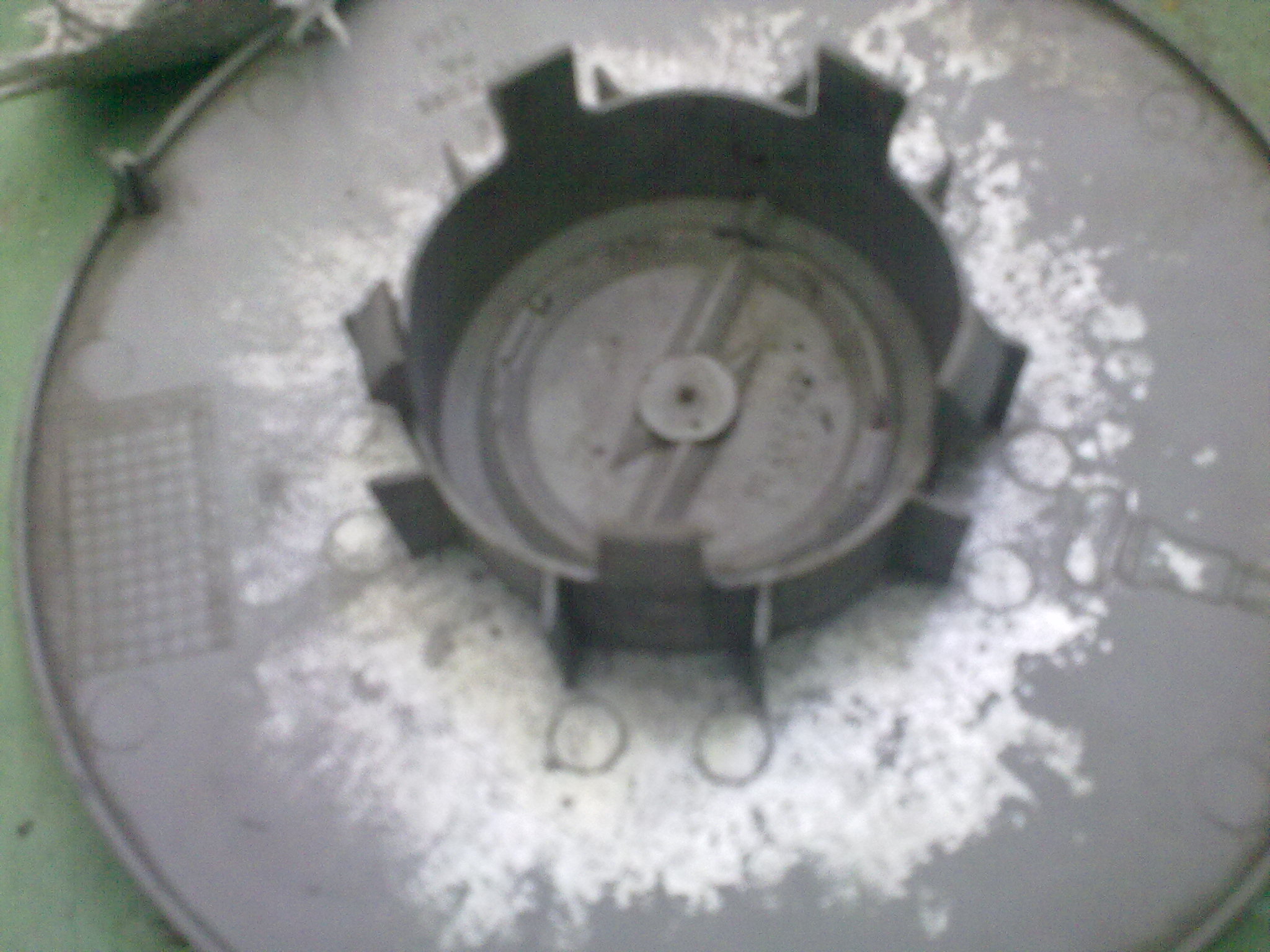

Привет всем. Скажите такие колпаки подойдут на оригинальные колеса ?
Сообщение отредактировал kashak: 24 Июнь 2011 - 20:57
#51 forummen
forummen
    Модератор ветки Синтра
  • Cообщений: 2 262
  • Город:Рига/Латвия
Отправлено 24 Июнь 2011 - 21:29
На оригинальных колпаках фиксационное кольцо есть.
