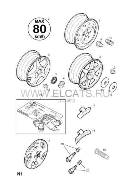

#76 valera479
valera479
  • Cообщений: 466
  • Город:М.О г.Щёлково
  • Автомобиль: SINTRA 2.2i GLS 1997
Отправлено 12 Март 2012 - 20:09
Цитата(вологда @ 12.3.2012, 20:58) Просмотр сообщения
привет! а новую за ск-ко брал? как она правильно называется на екзисте? не уже ли пластмаска диаметром 175 мм такая дорогая? остальные скотчем страхану.
[attachmentid=86778]Я брак за 1200 рупий.Номер 15

#77 вологда
вологда
  • Cообщений: 104
  • Город:вологодская обл. г. вологда
  • Автомобиль: opel sintra 2.2 i 97г.
Отправлено 12 Март 2012 - 20:40
всё понял, спасибо буду иметь ввиду. тоже отвалилась? кстати с эмблемой опеля?
Да под номером 15 с эмблемой ОПЕЛЯ.
