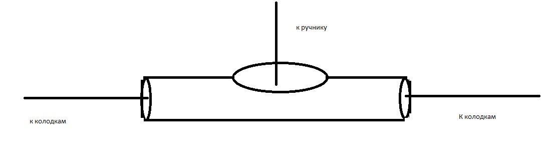

len4, Ну а вот если изобрести подобную штучку - должно же заработать? трубка с отверстием посредине, возможно раскреплённая на днище, чтобы усилие не терять на протягивание..[attachmentid=117802]
Художник из меня так себе, но суть, вроде, передал

Вот честно не знаю....Я заказал и поставил...Вот у вас щас да, за такой пустяк столько платить....

Итак, вот и я созрел на небольшой отчёт.. Сделал я трос, обошёлся он мне бесплатно. Дома остался кусок троса который я брал на рынке на другие дела. Не суть. по диаметру он оказался как и тот что стоит на ручнике. Может чуть толще, но в старый ,,рукав,, он вошёл.Трос диаметром где-то 2,7мм. Самое сложное что пришлось сделать - это окончание троса которое цепляется за колодку в барабане. Его я сделал из прута 10мм. Просверлил в торце отверстие сверлом 3мм(чтобы потом обжать в нём трос). Потом с двух сторон болгаркой сделал площадку (собственно кто займётся - может делать по образцу который снимет со своего троса), и на площадке просверлил 2 отверстия, которые потом обработал надфилем. Это получилось ,,окно,, для крючка колодки. Остальное было не сложно. Вставил тросик, обжал молотком, вставил в рукав, и собственно всё. На втором конце запрессовал гайкой на 6. сначала поставил на 4, но её сорвало сразу, переделал на 6 - вроде держит. В общем объяснять я не мастер, но там ничего сложного вообще. 1$ денег и 1 час времени. Только маленький нюанс - трос сразу берите чуть длиннее родного - пока будете вставлять туда-сюда конец может растрепаться и доставить в конце хлопоты. Лучше потом конец лишний обрезать. Как то так.
