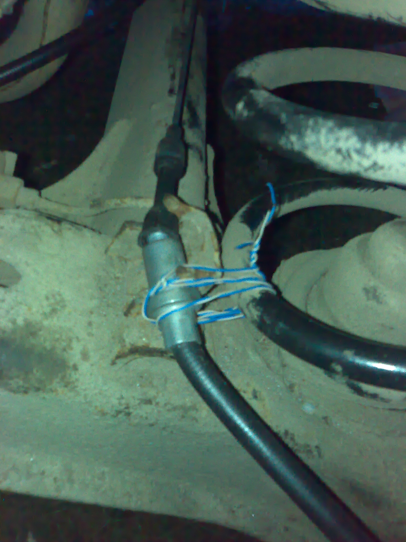

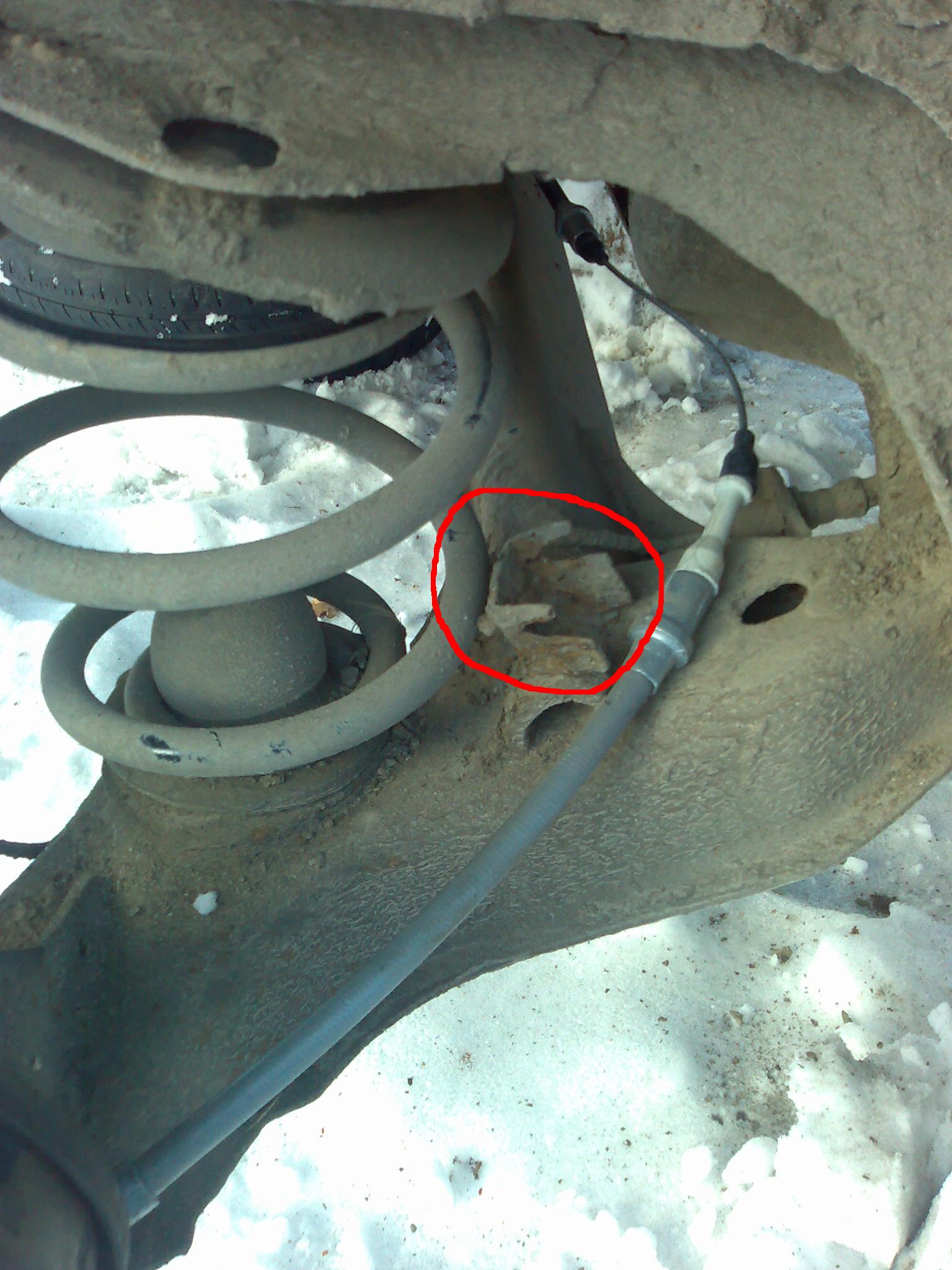

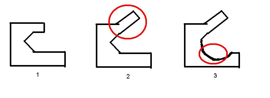

Отчет о проделанной работе, по сообщениям №208 и №210
Видимо были куплены троса на более новую модификацию стояночных тормозов, поэтому пришлось придумывать на ходу и шаманить из подручных материалов купленных через обычный магазин крепежа smile.gif
Суть такая:
- на 1 фото видно что я доработал старое крепление "поворота" троса;
- на 2 фото схематично представлена технологическая карта: 1 - вид сбоку "было"; 2 - отгибаем верхний "зацеп" градусов на 20 только аккуратно чтоб не отломать (можно не отгинать но тогда нужно будет постараться с пунктом 3); 3 - выбираем напильником полукруг чтобы упор тросса хорошо входил в проем и упирался.
- на 3 фото видно что получилось (бело-синяя проволока нужна была для того чтобы закрепить всю конструкцию в момент натяжки и соединения тросов - выскакивает из паза)

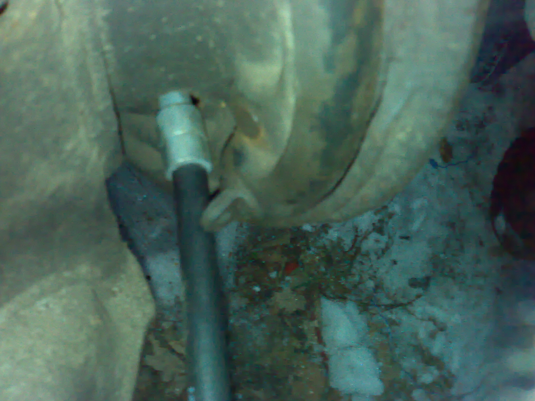

- на 4 фото видно 2ой конец троса не до конца одевается в заднюю часть тормозного барабана
