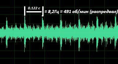

Отправлено 20 Май 2019 - 10:39
Всем привет. Появился стук ГРМ в двигателе на холодную A14XER. Сначала предположил, что стучит гидрик, однако моторист послушал исказал однозначно не гидрик, т.к. у гидрика стук значительно звонче. Так же сказал, что звук идёт от передней крышки двигателя.
На приложенной картинке стук явно виден. Так же видно, что стук идёт с частотой вращения распредвала. Стук проходит с прогревом двигателя. Двигатель с цепью. Никаких посторонних шумов от цепи или дизеления нет. Только этот стук. Может ли так стучать звезда ГРМ? Или куда ещё копать?

#159 berkut
  • Cообщений: 16 564
Отправлено 20 Май 2019 - 13:24
например ванос
