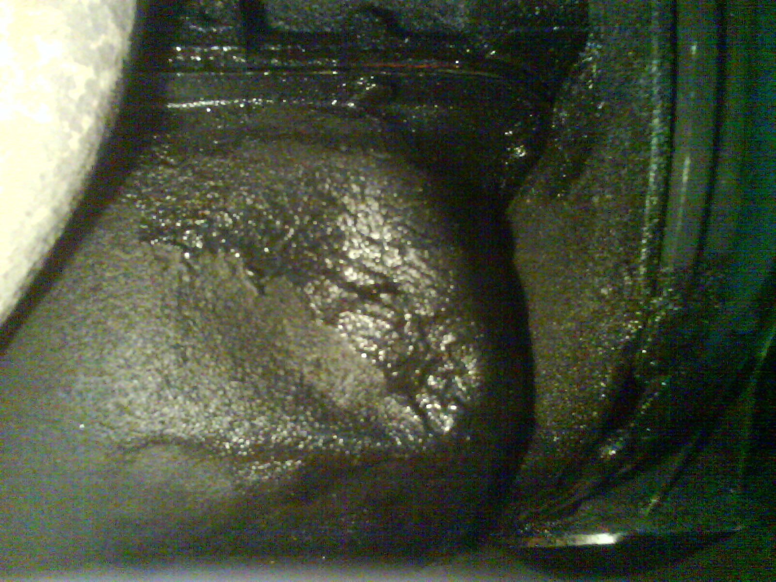

Снимал поддон седня(начситал 14 болтиков smile.gif), там такая картина(см. фото). Похоже, что течет из-под прокладки. А откуда там еще может течь? Прокладка новая готова, хочу обезжирить все ацетоном, нанести герметик и потом прокладку пробковую. Штаны еще не снимал smile.gif, сниму их, потом поддон и посмарю какой результат после 10000км на масле Castrol Magnatec 5W40. Отпишу в масло.
