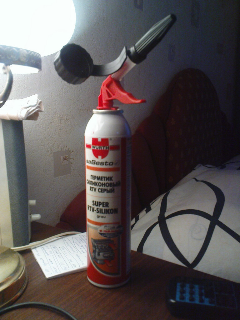

Отправлено 07 Май 2008 - 22:33
Подогнали злой герметик. Буду пробовать завтра.

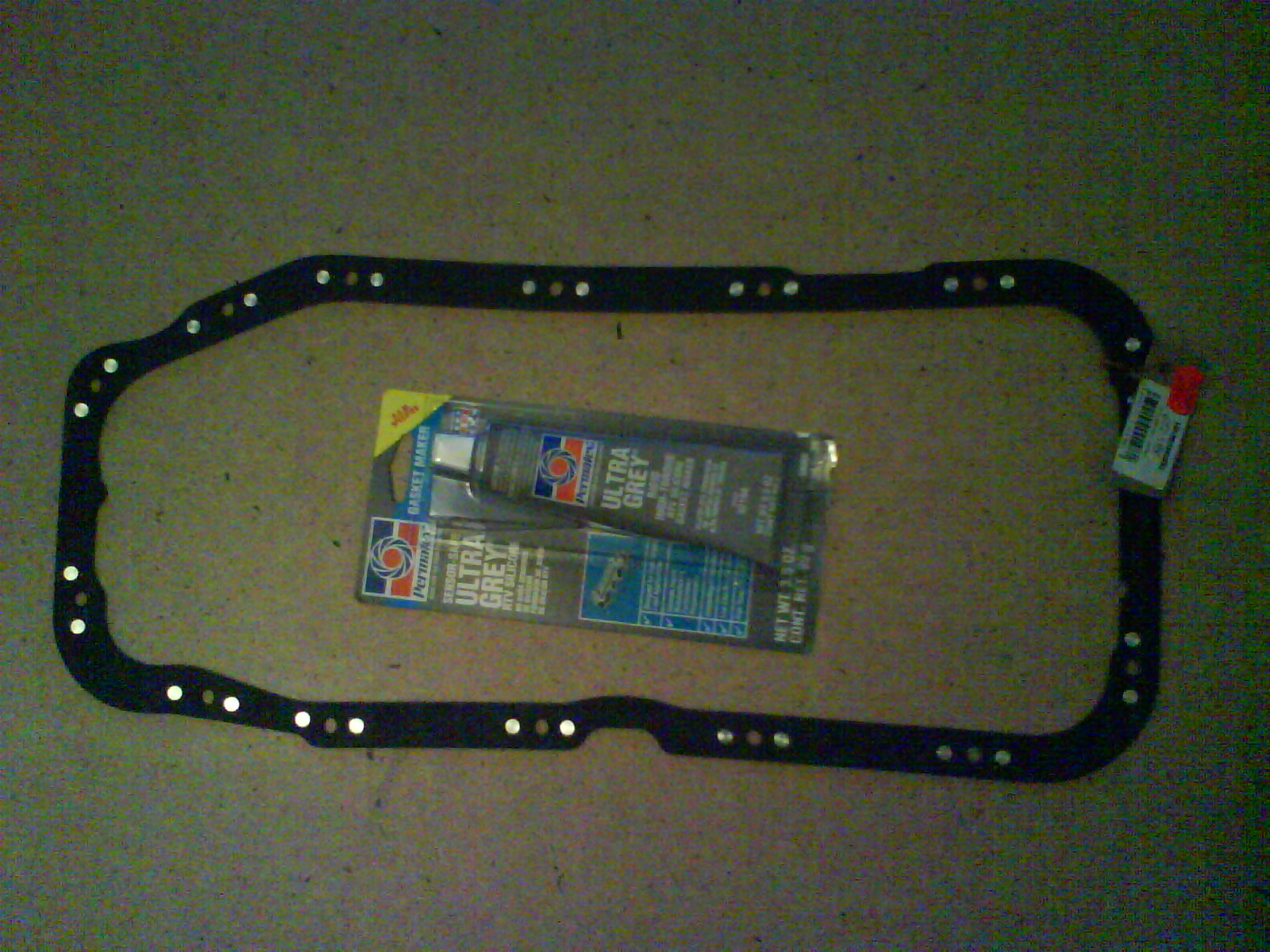

#52 frazer_1
frazer_1
  • Cообщений: 151
  • Автомобиль: Opel Ascona
Отправлено 07 Май 2008 - 22:43
а разве серый герметик годится?
еще как!

frazer_1, цвет не важен.
Каким составом смазывать болты поддона перед установкой? В книге написано.
#55 frazer_1
frazer_1
  • Cообщений: 151
Отправлено 08 Май 2008 - 22:23
а каким составом?? =)
серый годится,чтото я ступил!! =)
в общем купил прокладку вроде хорошую (215 рублей) и этот серый герметик (370 рублей)
[attachmentid=16278]
#56 Олег2
Олег2
  • Cообщений: 1 965
  • Город:Мурманск
Отправлено 09 Май 2008 - 11:33
frazer_1, что за номер у прокладки, фирма? Материал?
Hans Pries 652599 =)
