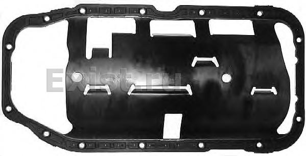

А я просто купил в экзисте новый поддон от Вектры (900 руб) и маслоотражатель (600 руб) с привулканизированной к нему прокладкой и забыл о проблеме подтекания. Старый поддон был просто ужасный - помятый и грязный внутри... Но герметик нужен чутка, по инструкции мажут около стыка масляного насоса с блоком и около крышки последнего коренного подшипника коленвала.

Ставь от 1.8, только обязательно маслоотражатель купи новый (с приклеенной прокладкой)
Можеш скинуть номерок маслоотражателя на ексисте? Т.к я там не нашол.
#30 Alex-Pilot
Alex-Pilot
  • Cообщений: 756
  • Автомобиль: Chance A15SMS
Отправлено 03 Февраль 2008 - 23:17
06 52 274
