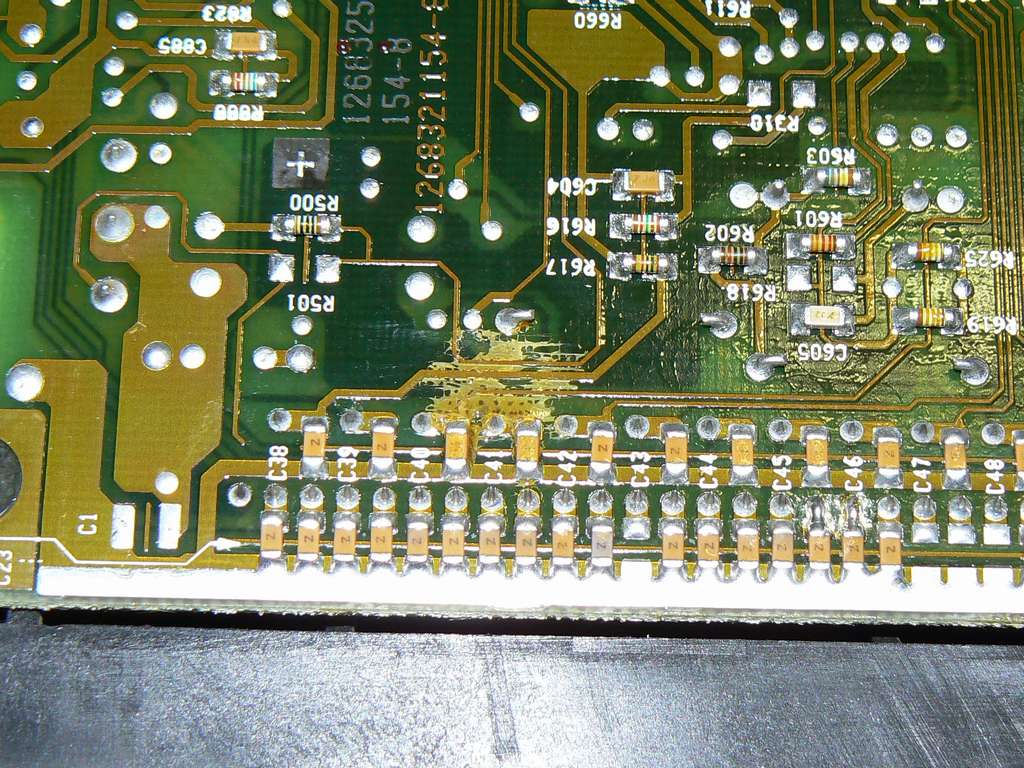

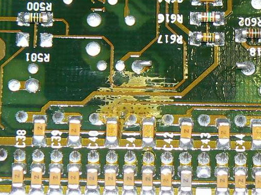

Сегодня вместе с ludvik весь день искали пропавшую искру, переставляли датчик коленвала, катушками менялись, даже обратили внимание на ремень ГРМ - ничего... blink.gif
Искры так и не появилось, хотя бывает пробивается но очень тоненькая и только после того как выключается стартер. Повторюсь, лампа счастья тухнет при вращении стартера, ошибки диагностика никакие не выдает, всё сводится в одну точку- ЭБУ ph34r.gif . К сожалению его проверить не удалось т.к. они у нас разные.
Но уже позднее я решил разобрать и хорошенько просмотреть ЭБУ на предмет пробивки и нашел:[attachmentid=10935] [attachmentid=10938], возможно это дефект сборки, но я в такое не поверю, в общем завтра поеду тестить его на работу, может у кого есть описание по нему?
