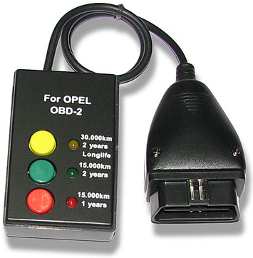

Ребята можно ли самостоятельно сбросить индикацию интервалов сервиса InSP? Как это сделать?
Или эту фиговину придётся покупать?

Dad, хочу предупредить по поводу автозапуска. Можешь угробить электронику отвечающую за противоугонные функции, вплоть до БУ ДВС. Прикинь, что дешевле - Вебасто или эл. блоки, которые придется заказывать через официалов. av.gif
Второе, талон тоже ронял. Попробуй клейкую ленту и полоску пластика, может получиться достать. Или может мне повезло. rolleyes.gif
Третье, попробуй одновременно нажать педаль тормоза, кнопку сброса суточного пробега и неотпуская вколючить зажигание. Может получиться сбросить сервис. rolleyes.gif
Вот и я о том же. Лучше не Вебасто, а просто подогреватель Тосола тыщи за две.
А за инфу большое спасибо. Завтра же утром пробовать буду!
