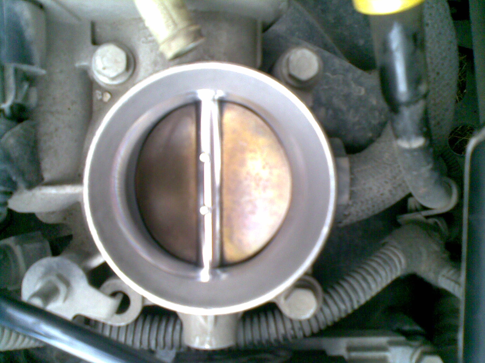

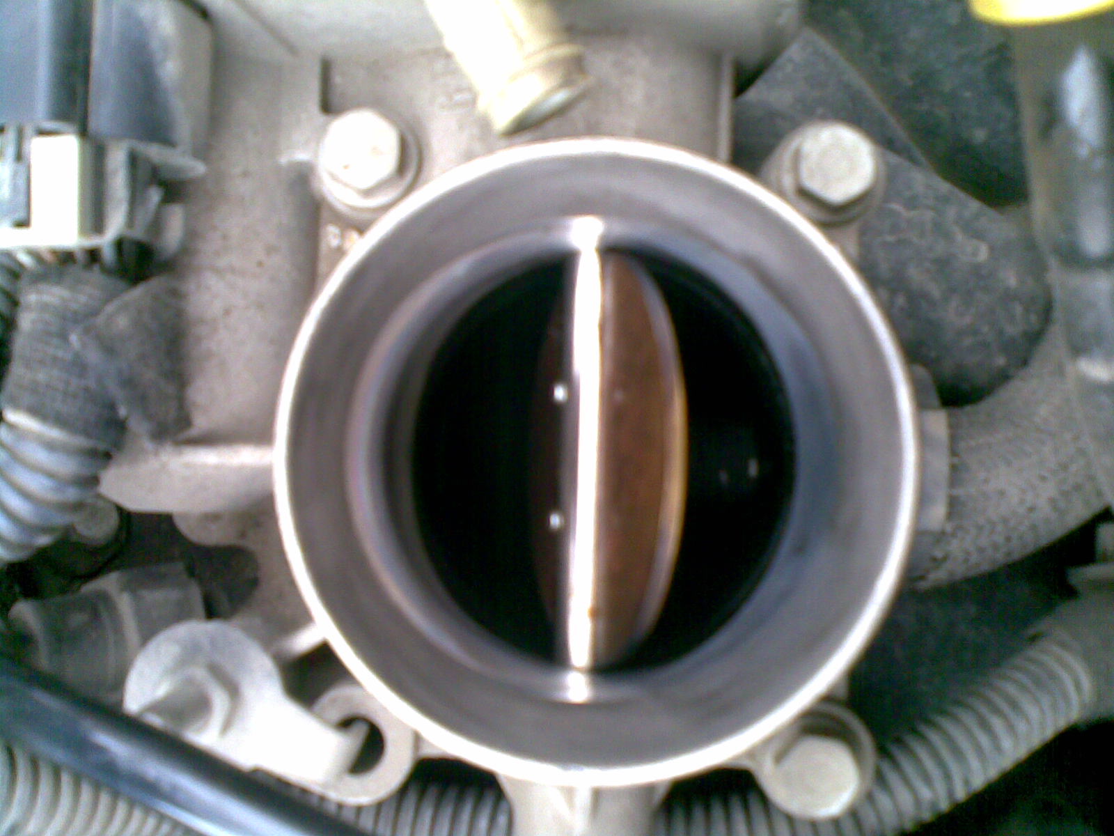

Вчера добрался до блока управления ДВС,если кому номер надо (12202143) ну и за одним почистил заслонку .
Зачем добирался до блока?
Результат чистки заслонки появился?
куда не обращался по поводу чипования,везде первый вопрос номер блока управления.Результата не заметил,так как и до этого всё было хорошо,да и грязи там не много было,небольшой налёт толи от ЕГР,толи от вентиляции картера,хотя наверно всё таки от ЕГР больше.Заслонка работает -это по фоткам видно. biggrin.gif

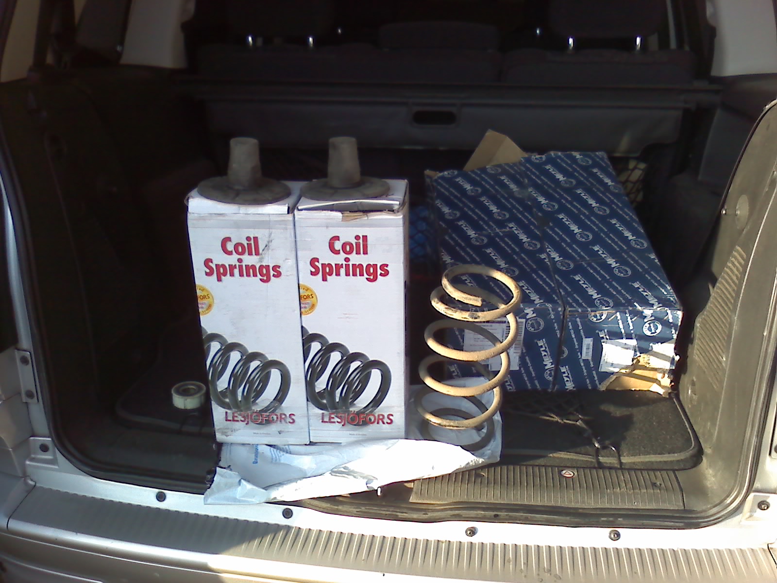

mell, спасибо тебе большое и человеческое от меня! За пояснение твоего метода лифтинга подвески! Я сделал точь в точь как ты описал. Результат восхитительный (по моим впечатлениям)!
Просто я сегодня, собрав все необходимые запчасти, сделал ЭТО. Не сам, а в сервисе, но результат есть результат. Сам увидел и даже почувствовал.
На фото коробки от новых пружин дизельной Зафиры, а рядом старые пружины. Ну и проставки от Daewoo Nexia(в Питере приобреались), на фото старые тонкие [attachmentid=30935]. Можно понять на сколько новые пружины выше старых, при условии что новые плотно сидели в коробках.
Теперь я планирую с таким клиренсом возвратить переднюю губу и с новыми фарами продолжить эксплутацию своего пепелаца. О чем обязательно сделаю второй отзыв на Drom.ru (первый здесь)

На фото коробки от новых пружин дизельной Зафиры, а рядом старые пружины. Ну и проставки от Daewoo Nexia(в Питере приобреались), на фото старые тонкие. Можно понять на сколько новые пружины выше старых, при условии что новые плотно сидели в коробках.
Можно номерок пружин дизельных и координаты приобретения проставок. Во сколько это обошлось? Если не секрет. rolleyes.gif

Не секрет, пружины Lesjofors 40 634 98, 2 553,6руб./шт. и проставки усиленные 500руб./2шт. с доставкой Почтой России. В Питере сеть магазинов Korean-avto или Кореана, как-то так звучит. Производит эти проставки подмосковный завод "Полиэдр". Штатная шайба имеет толщину прокладки около 5-7мм, а не штатная около 40мм. По номеру они бьются одинаково, так что надо быть внимательным.
Привет.
А ты как сам заказывал, контакты какие-нибуть сохранились? так это ты перед на 4 см. поднял?
как изменилось поведение в поворотах и на скорости?

Цитата(Евгений - эНск @ 7.4.2009, 11:14) Просмотр сообщения
Привет.
ну и конечно фото в студию
Про фото - готовлю второй отзыв на дром, там и будут фото отрестраврированного и не много отлифтованного моего пепелаца. А завтра я отдаю его в покраску.
Евгений, на exist.ru заказывал сам, я уже писал, что официально зарегистрированным членам нашего клуба там скидка есть, до 5% по-моему. А в Питере списался с одноклубником и буквально попросил его оказать мне услугу. За что конечно же благодарен ему. Mell всю процедуру описывал где-то с 81-по 91 страничку, я сделал точь в точь. На скорости и в поворотах поведение не изменилось, только зимняя резина визжать перестала (я ещё развал-схождение сделал). Быстро не гонял, ибо в нашем маленьком городке разогнаться негде, а за город ещё не ездил.
