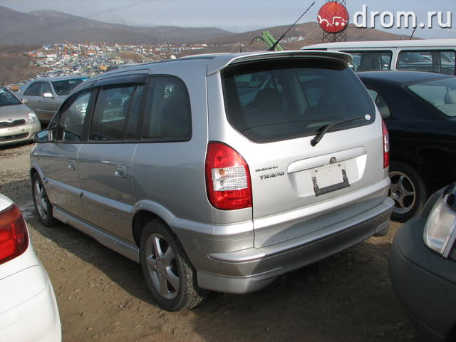

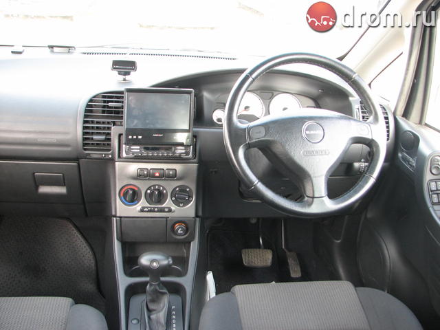

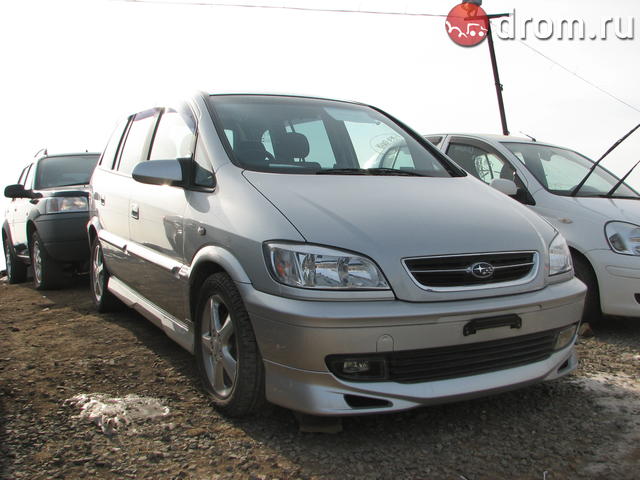

[attachmentid=30798][attachmentid=30797][attachmentid=30799]ПРИВЕТ ВСЕМ. ВОТ И Я КУПИЛ СЕЙ АППАРАТ. МОСКВА. 2003Г.НОЯБРЬ. 2.2 КАК У LIPA/].
