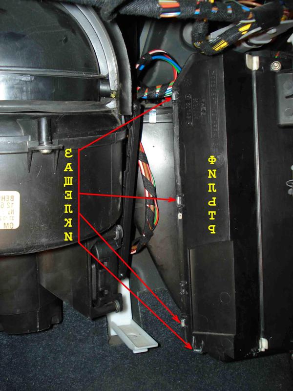

Сегодня вместие с противотуманкой поменял и салонный фильтр. Всё не так, так описано в инструкции к Зафире А. Фото надо отразить для Травика вот так.
Болтиков там не два, а пять, защелок не три, а шесть.
Снимал:
1. Обшивку воздуховода обдува ног пассажира.
2. Сам бардачок
3. Патрубок воздуховода
4. Крышку салонного фильтра.
Собирал в обратном порядке.

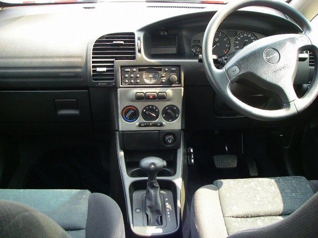

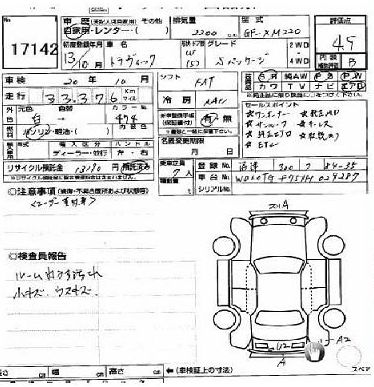

Привет всем владельцам Травиков !Нужна подсказка опытных владельцев! Заказал Subaru Traviq машина на подходе, про авто пока писать ничего не буду, пока приходиться разглядывать только на фотографиях! Но есть небольшие непонятки! По аукционному листу в машине установлен климат-контроль!Судя по фотографии передней консоли со стандартной панелью есть расхождения! Беспокоят крайние кнопки управление кондиционированием (почему не такие как в стандартной комплектации). Может кто-то сталкивался с таким разъясните пожалуйста. И каким образом происходит управление климатом если он есть? Насколько я понимаю при наличие климата должен быть регулятор установки температуры в салоне? Или я ошибаюсь?

На аукционнике плохо видно,но скорее всего твой Травик с люком,по-этому кондей у тебя один.А управление климатом может быть не штатное,например коробочка с правого боку консоли. rolleyes.gif

А кнопки у тебя все стандартные,единственное две заглушки возле кнопки аварийки может тебя смутили,дак там влючение второго кондюка и управление вентилятором его-же.А так всё как у всех в комплектации S-PG.Скорейшего тебе прихода авто,ну и поздравления. ar.gif

у тебя видимо как уже говорилось второго кондера нету, т.к. заглушки стоят
