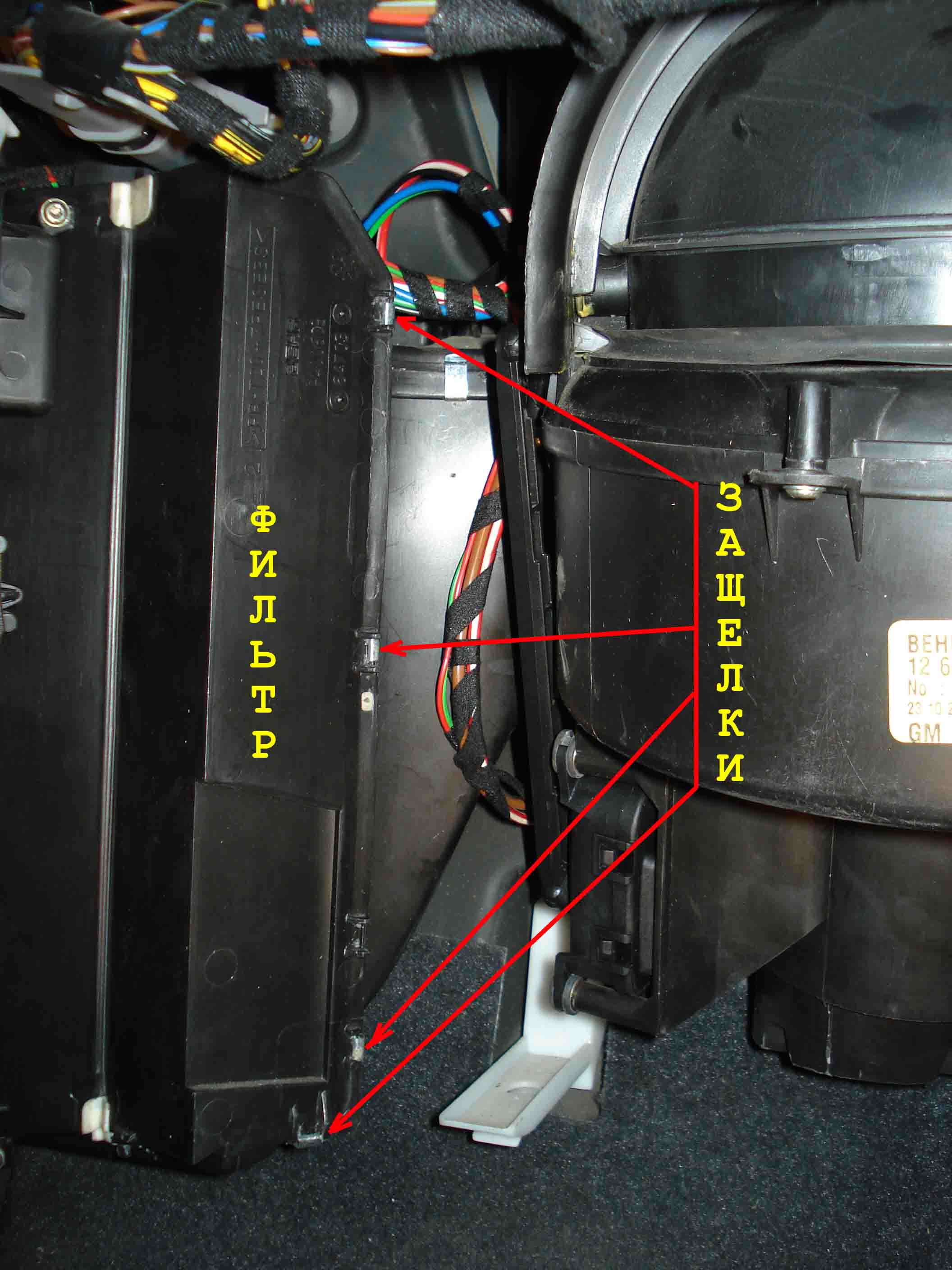

#439 anj
anj
  • Питер
  • Cообщений: 406
  • Автомобиль: opel zafira 2001 z18xe -> opel antara 2010 Z32SE
Отправлено 05 Июнь 2008 - 23:13
Цитата(Dad @ 5.6.2008, 23:51) Просмотр сообщения
Тогда буду пробовать на выходных по твоему описанию.
Может вот это поможет.
[attachmentid=17299]
#440 Евгений - эНск
Евгений - эНск
  • Cообщений: 397
  • Город:Новосибирск
Отправлено 06 Июнь 2008 - 07:02
точно, оно самое, только мне кажется еще пару-тройка скобок должно быть слева rolleyes.gif
