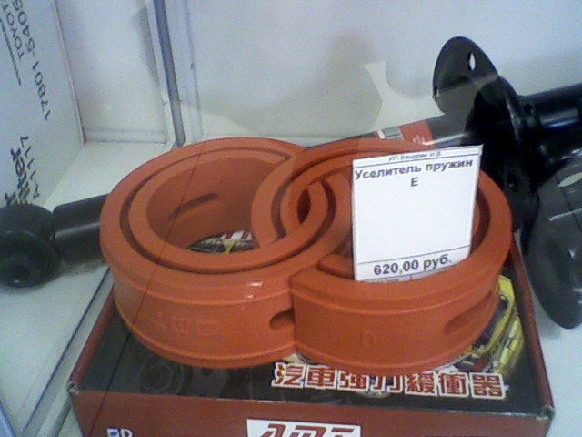

А вот приблуда есть в наших краях немного приподнять авто и смягчить пробой подвески:
