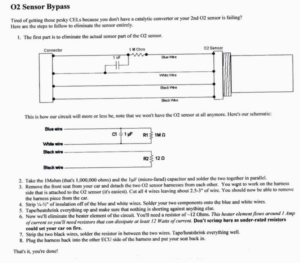

maijor, И ВСЕМ БОЛЬШАЯ ПРОСЬБА НЕ ВЫКЛАДЫВАТЬ ЭТИ ОПИСАНИЯ И НЕ ДАВАТЬ ССЫЛКИ ДЛЯ КЛУБА [/b]MYZAFIRA
[b]
Ок, первая схемка оч. простая: берешь резистор 1МОм (0,25 или 0,5Вт) и кондер керамический на 1мкФ.
Получаешь схемку временной зажержки, смотрели с диагностом показания 1-ой и 2-ой лямбды, всплесков не было, даж когда периодически изменяли положение заслонки (педаль газа).
Диагност сказал, что можно кондей взять побольшей емкости, бу лучше.
Теперь переходим к авто: ищем вторую лямбду под авто на катализаторе и по проводу поднимаемся к двигателю, фишку я нашел между двигателем и АКБ. разъединяем 4-х конт.фишку и к лябде идет сл. расцветка проводов: 2 белых - это подогрев (+12 на заведенном авто), ост. 2 (серый и черный(коричн.)) это показания датчика, между ними и впаиваем, резистор последовательно сигнальному, и кондей параллельно им.
Предварительно я бы проверил, что +12 присутствует на подогрев, и что лямбда исправна: от 0,1В - 0,9В с датчика.
Да, при пайке АКБ отключайте.
И у меня пока работает. Удачи, если что пишите, есть еще варианты.

Mell, спасибо за схемку. Принцип действия : удаляю катализатор, ввариваю пламегаситель, проверяю работу 2-ой лямбды и впаиваю резистор и кондер?
Купил проставки под задние пружины по 200 руб./ шт.( оказались в наличии в магазине, но без маркировки), завтра- послезавтра буду ставить ( всвязи с потеплением во дворах колея уж больно глубокая).

А вот это не то? Вчера нарыл на ebay.com в другой ветке

maijor,
пламягаситель должен уже стоять, он находится перед катализатором, то есть от двигателя идет коллектор, лямбда, пламягаситель, катализатор и вторая лямбда стоит на катализаторе, ну и дальше...
Я имел ввиду просто общую структуру....
Dad, я по ссылке не могу понять, при чем здесь клапан ERG и показания второй лямбды, поясни плиз...
у нас вторая ля работает просто как датчик исправности катализатора, она ни на что не влияет, я реализовал данную схему:
1. чтобы убрать ошибку CHEK,
2. убирание катализатора, облегчает работу выхлопной системы, машинка проходит проверку СО на ТО реально сама. Один минус, это экология, но я скажу, это не хуже классики ВАЗ
