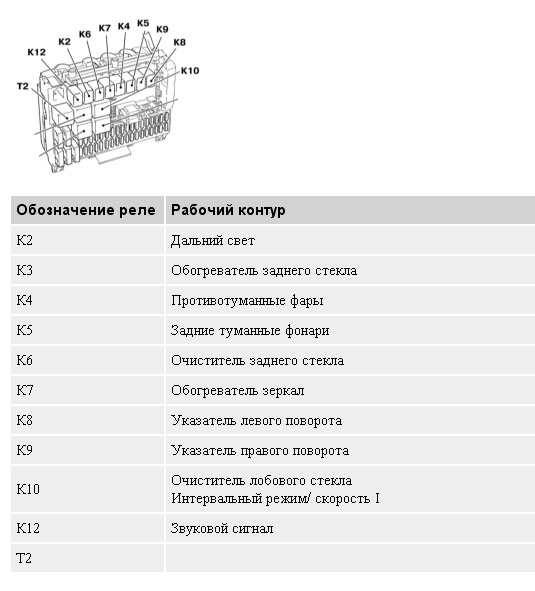

Ребята извините за назойливость, а где стоит релюха указателей поворотов? Как до неё добраться и поменять?

Лови, может поможет, это из мануала Зафиры А, может еще предохранители надо, ты их не проверял...
Главный монтажный блок - короче, где предохранители, можно попробовать по звуку определить...

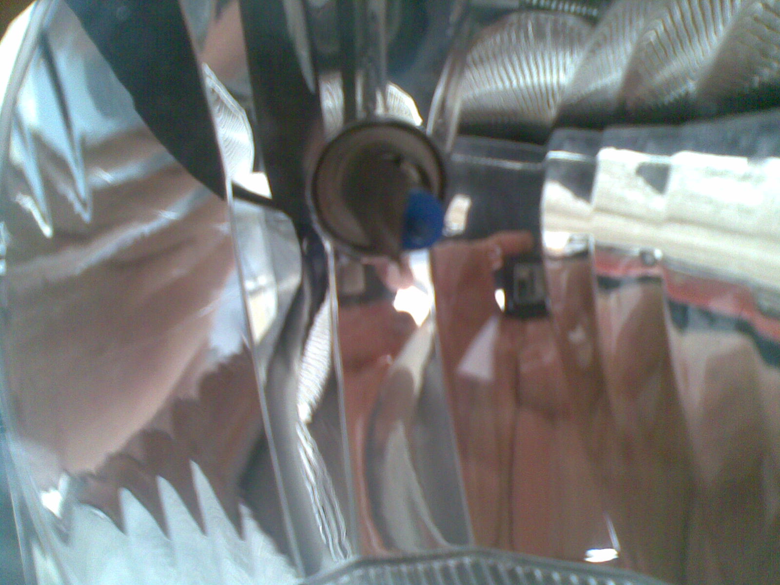

Привет Трафиководы!
Как отрегулиров фары,а то сегодня на ТО завернули.К покупке европейских не готов,финансы поют романсы

Отправлено 03 Март 2009 - 12:47
Цитата(Крепыш @ 3.3.2009, 12:04) Просмотр сообщения
Привет Трафиководы!
мне вот таким способом отрегулировали,т о без проблем.

Отправлено 03 Март 2009 - 15:03
А можно по подробней что с лампочкой делали?А то я в инете через мобилу выхожу,и фотку путём не рассмотрю

Отправлено 03 Март 2009 - 15:15
У меня сделано так же. Сделана из жести или др. тонкого металла полукруглая пластинка длинной с лампу. К лампе она крепится проволкой. Устанавливается со стороны обочины,что бы на встречку не отражать. У меня в месте крепления сделаны надрезы 2мм и загнуты наружу буквой Г видимо что бы не слетело. Светить хуже не стало, езжу пол года, не отпало bf.gif

Отправлено 03 Март 2009 - 16:08
Спасибо за помощь!Буду на днях мастерить:-)
