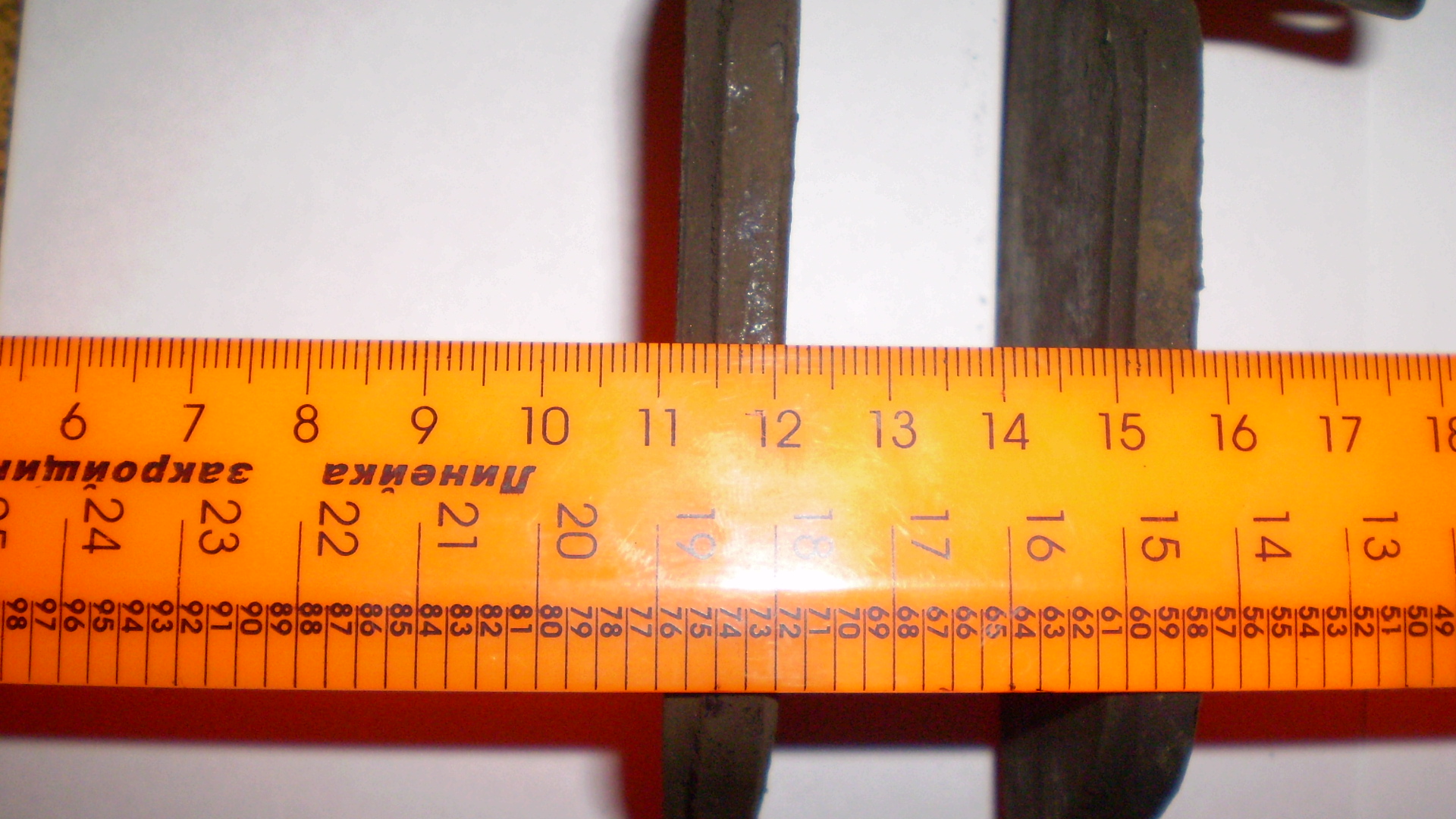

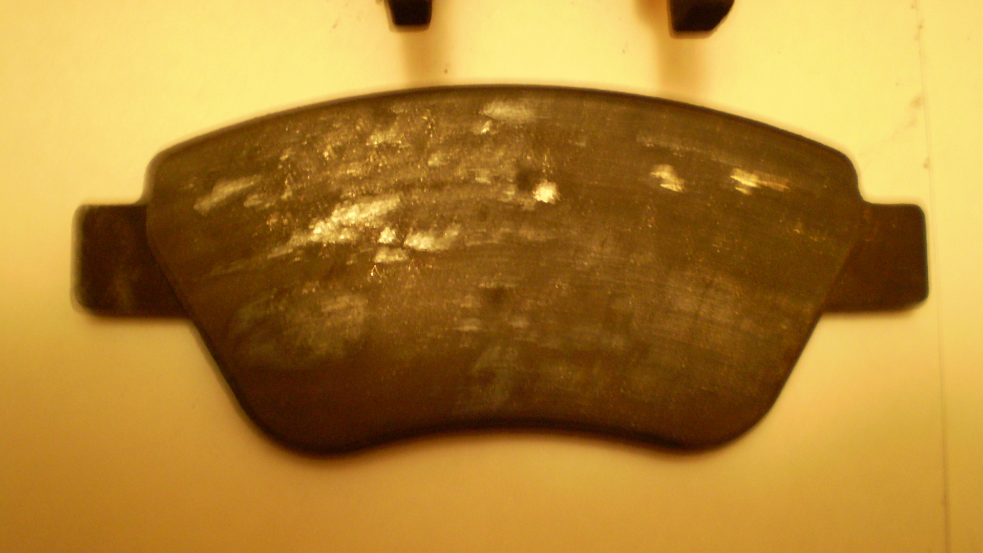

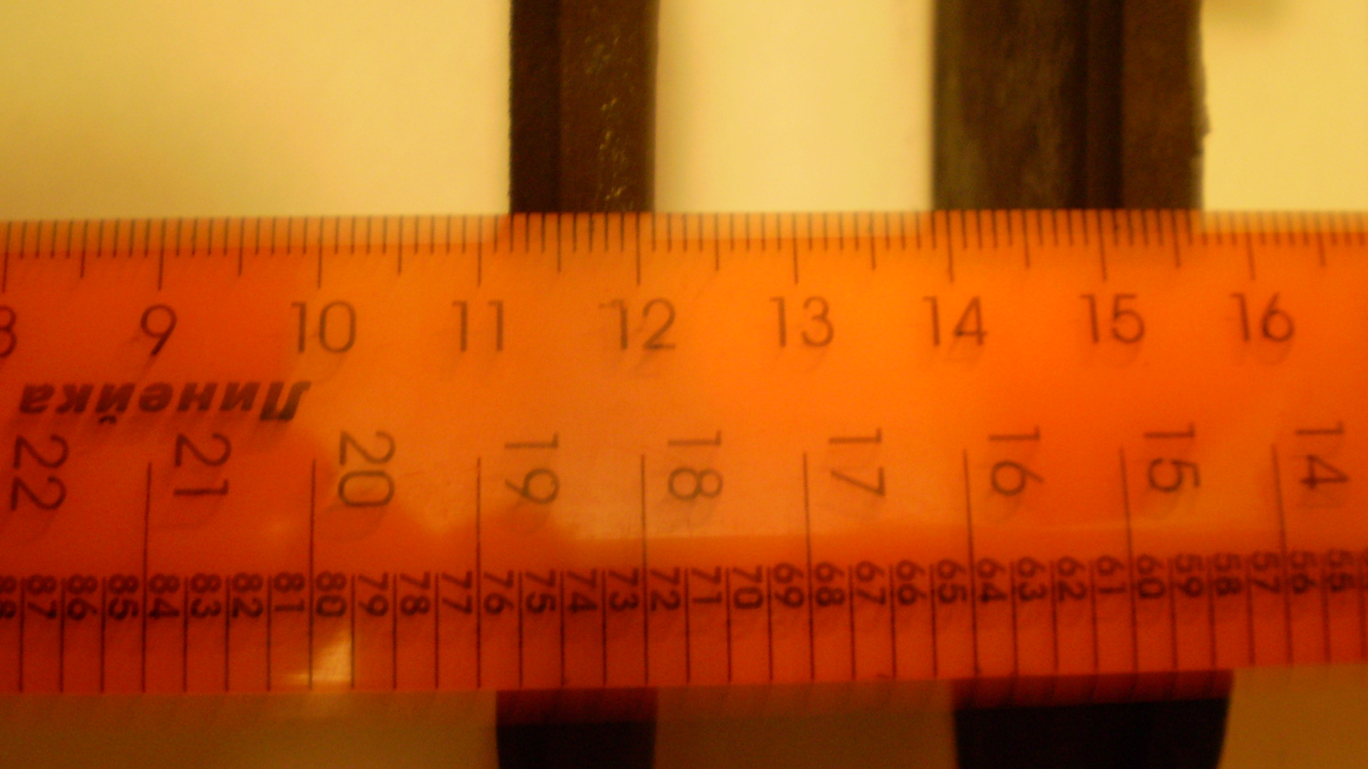

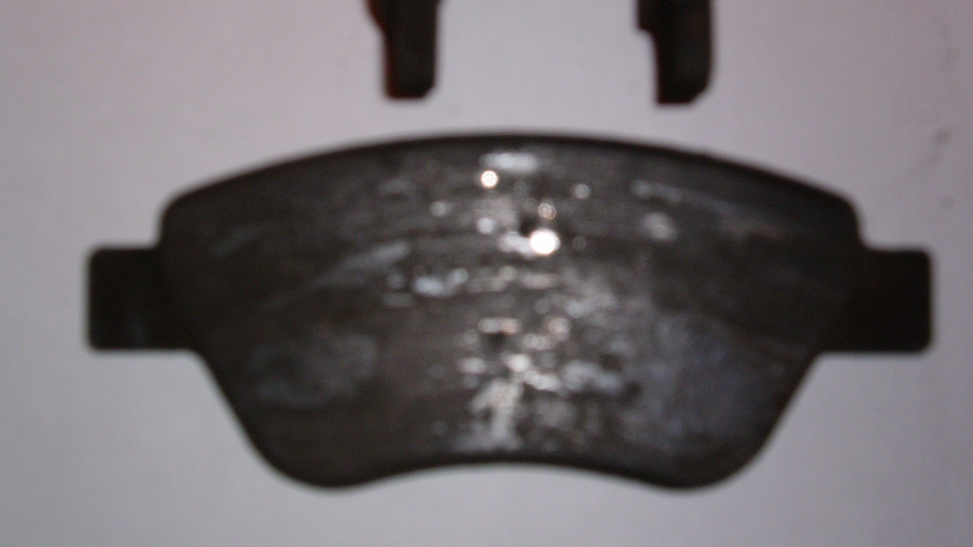

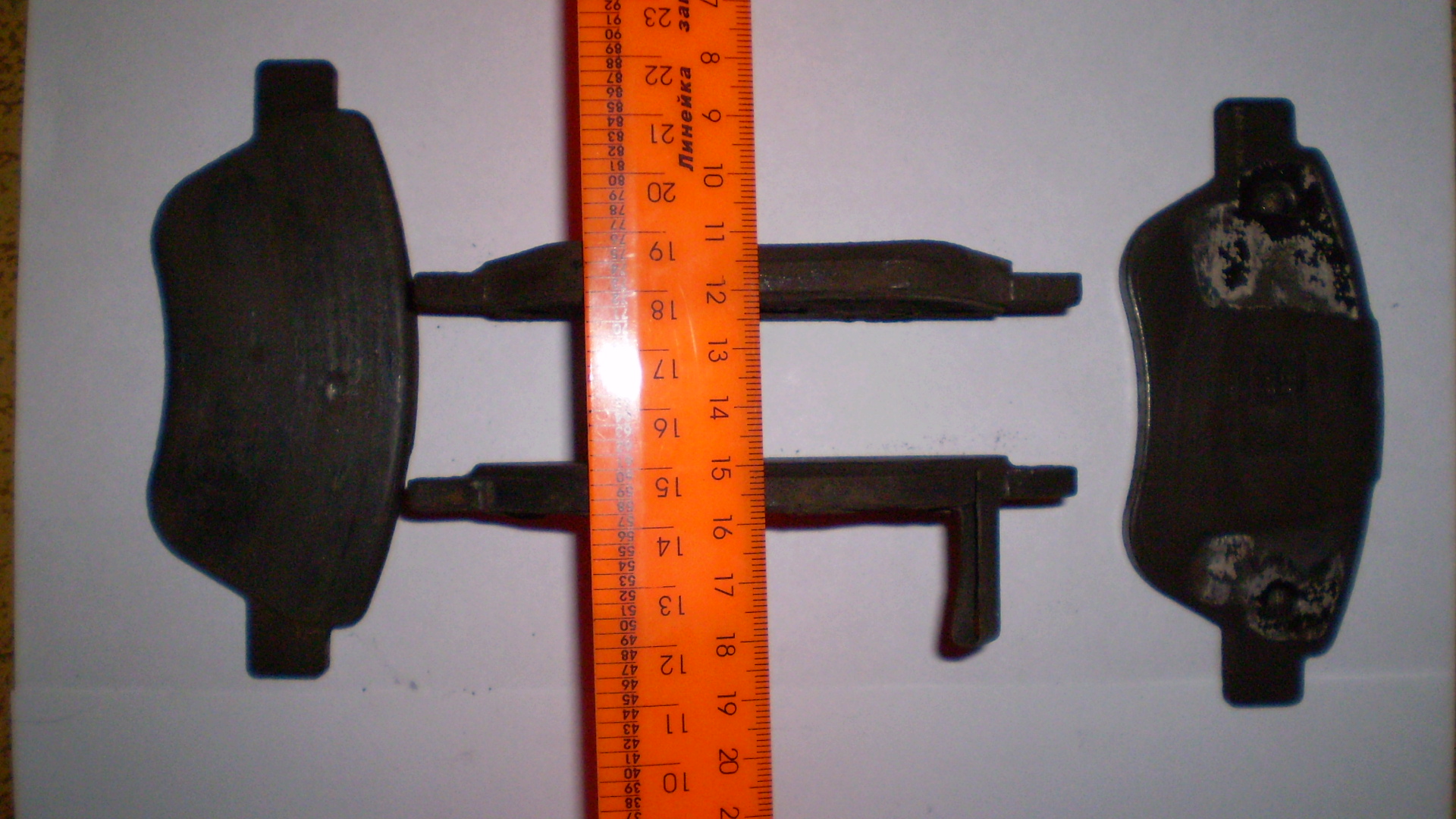

В субботу поменял колодки. Ровно 1 мм остался.
Для тех, кто думает:
Цитата(Timm @ 21.12.2007, 13:04) Просмотр сообщения
schultze,
Эту приблуду кажется придумали японцы. На европейских автомобилях раньше ставили контрольную лампу износа колодок, которая загоралась на панели приборов когда износ приближался к критическому. Данная система была не очень надежна. Тогда в тело накладки стали вставлять тонкий металлический волосок, который при достижении определенного износа начинал терется о диск и звуком сигнализировал о необходимости замены колодок. Вот на Corsa D такая система.
Нет там никакого металлического волоска. И скрипеть соответственно там ничего не будет. Кому интересно могу сфоткать старые колодки.
Так, что проверяйте колодки и если, что то не нравиться меняйте.

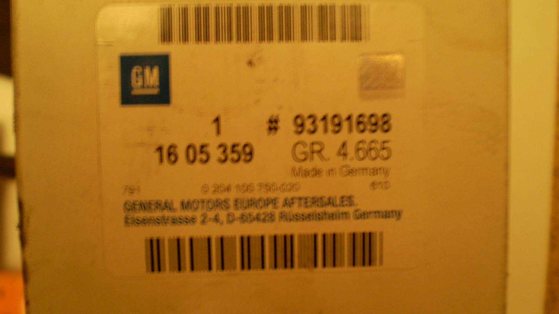

Вот, может кому поможет.
Чёт не очень получилось, но общая картина ясна.))))

Колодки 127 долларов. Работа бесплатно. В знакомом сервисе поменяли. Дешевле нет, потому, что только родные. Неоригинальных пока нет. Там же в сервисе мне и заказали.
