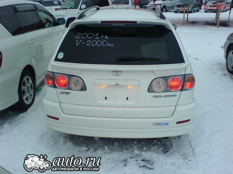

[attachmentid=12579]а если поставить спойлер как на Toyota Caldina

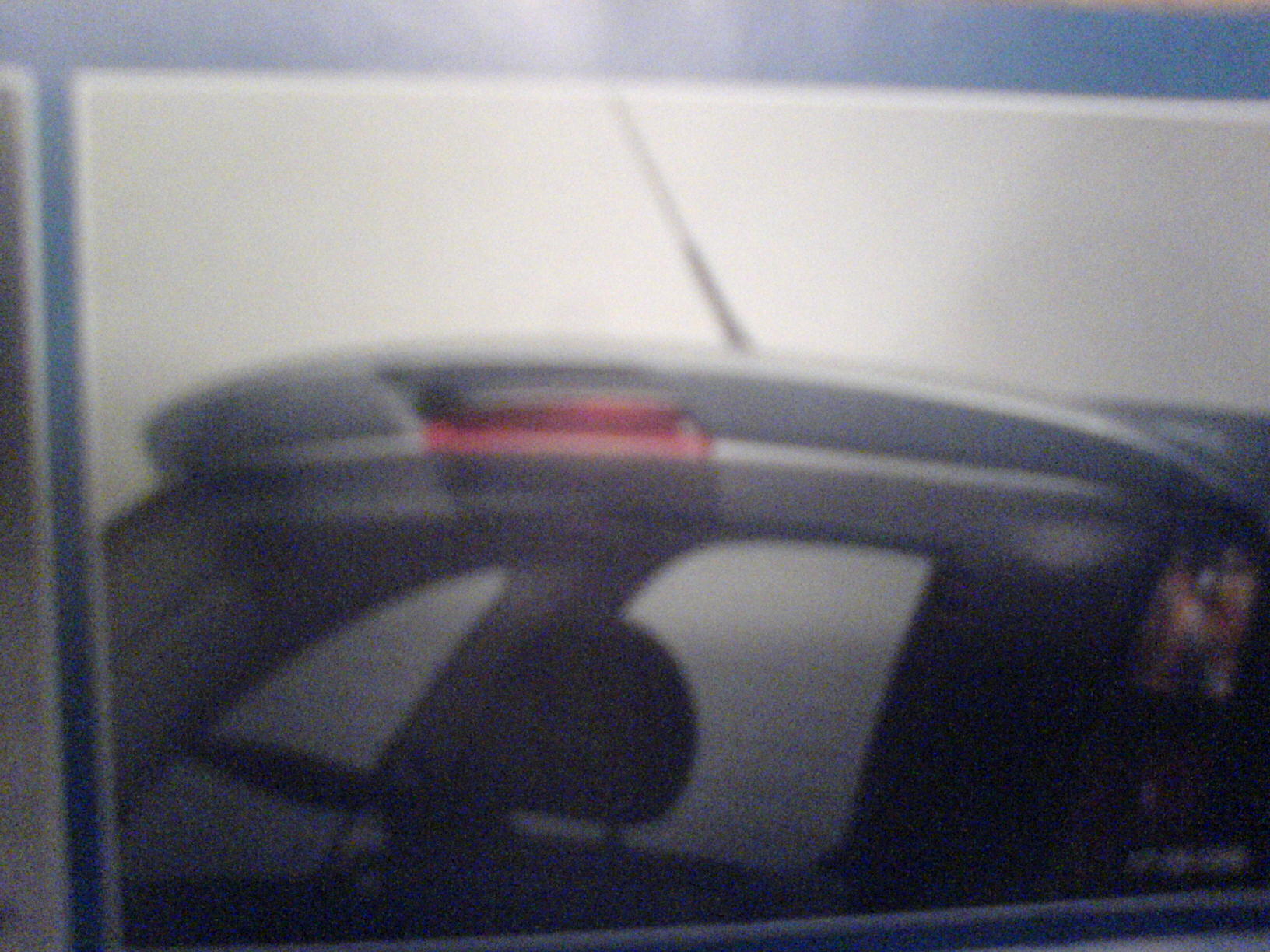

Вот он какой - северный олень:

[attachmentid=22844]Народ много говорилось о загрязнении заднего стекла(не помню в каком заголовке). Кто-нибудь использовал задний спойлер код 17 05 058. напишите интересно, или ссылку на данную тему
подскажите.
