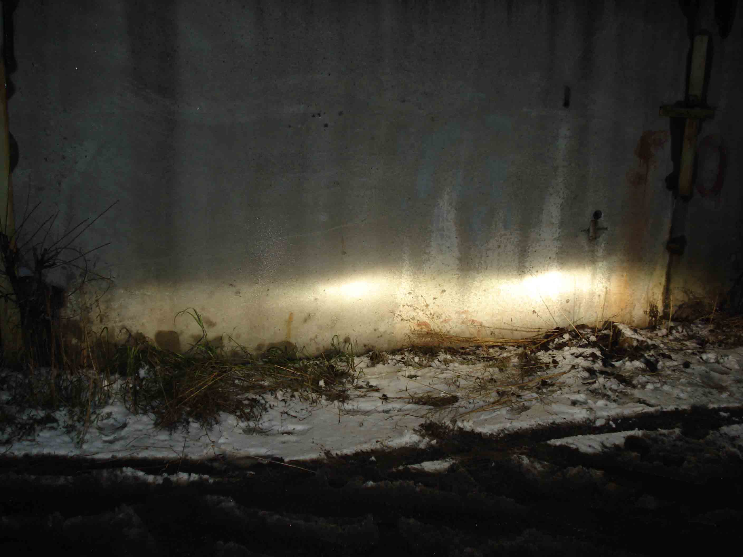

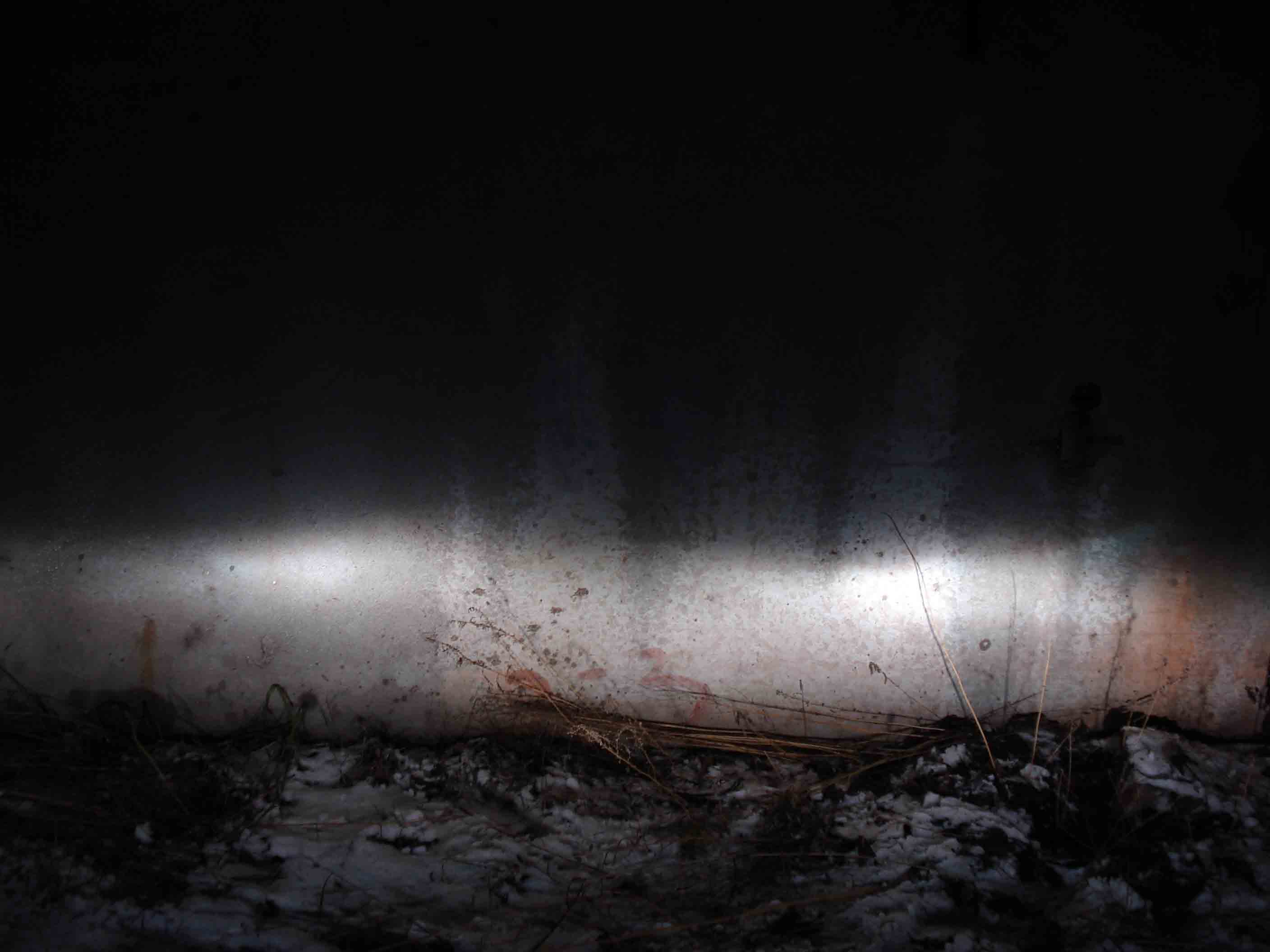

Отправлено 19 Январь 2008 - 23:01
Как обещал. Вид светотеневой границы у "нештатного" ксенона.
Вид по центру
[attachmentid=25191]
Вид немного с боку.
[attachmentid=25192]

Спасибо, anj.
Дело за мной. Постараюсь поскорей. Машина далеко от забора стояла?

Отправлено 21 Январь 2008 - 12:48
Цитата(BDenis @ 21.1.2008, 10:13)
Спасибо, anj.
Примерно 4 метра.
