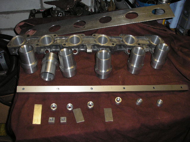

пока ждем зап.частей займемся впуск.коллектором и топливной рампой
для впуск.коллектора понадобится родная проставка( куда втыкаются форсунки) и шесть дудок , которые будут вставлятся в проставку. На дудках делаем отлив в который будут вкручиватся азотные форсунки . Внутренний диаметр проставки растачиваем до 37мм т.к она не соосна с каналами ГБЦ и имеет конусность.
Увеличиваем полезный обьем топливной рампы
идем в строительный магазин приобретаем аллюменевый профиль 20*20 ,заказываем у токаря посадочные места под форсунки , топливные входы и кронштейны
Собираем это все и отправляемся к сварщику

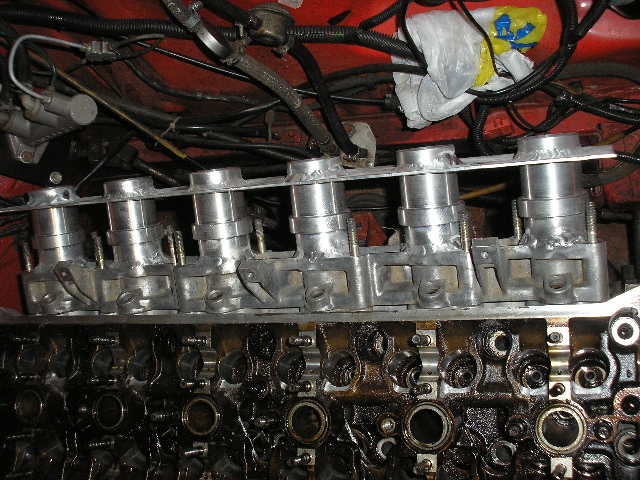

Отправлено 23 Январь 2008 - 23:34
после сварки получилось .....

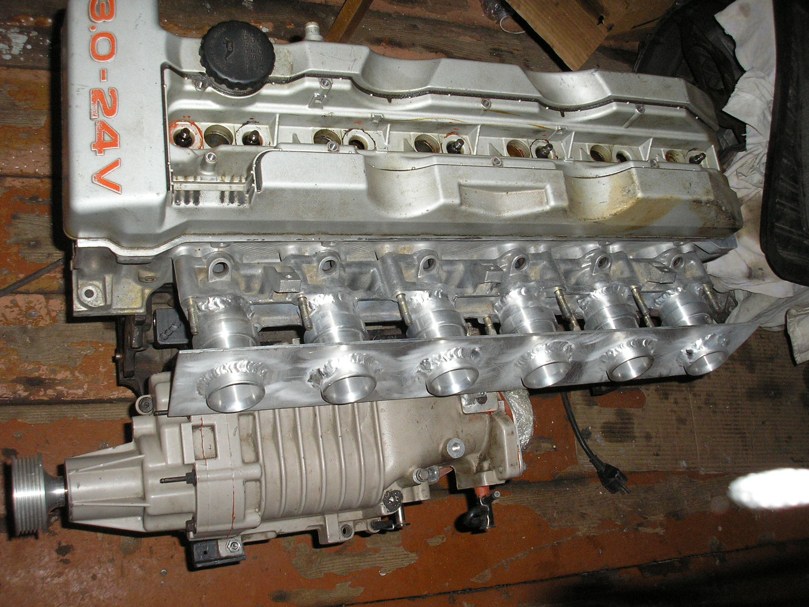

продолжаем заниматся впуском
навешиваем на двигатель агрегаты и с учетом подкапотного пространства определяемся с формой рессивера , его размерами , с расположением дросселя и воздуховодов

Rastrigin, Это компрессор, мне не показалось?
#59 Sergey_
Отправлено 26 Январь 2008 - 10:52
Амбр, больше всего похоже на объемный нагнетатель (не компрессор, потому что не сжимает воздух внутри себя) системы Roots.

Отправлено 26 Январь 2008 - 23:56
да это нагнетатель Roots или компрессор , кто как называет...
