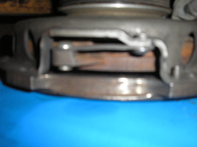

Цитата(Rastrigin @ 10.1.2008, 20:58) Просмотр сообщения
не знаю что ты имеешь ввиду диафрагмы
Диафрагма (применительно к корзине сцепления) - это пластинчатая пружина сложной формы. На ее внутренний край, разрезанный на узкие лепестки, давит выжимной подшипник, а наружным краем она прижимает нажимной диск ("чугунную плиту") к ведомому диску. Именно она, других пружин в диафрагменной корзине нет.
Главное достоинство диафрагменного сцепления - его усилие не снижается по мере износа накладок ведомого диска.
sergey,немного не так
как ты пишешь про липестки и что давит подшипник этот механизм для отжимания ,когда нажимаешь на сцепление, а прижимная сила осуществляется за счет пружинных пластин
прилагаю фото ,там корзина одета на маховик ,не хотелось снимать
чтото фото не очень получилось

#23 Sergey_
Отправлено 11 Январь 2008 - 00:51
Rastrigin, ты что, всерьез считаешь, что эти пластиночки обеспечивают усилие прижатия?
Ерунда полная! Они не смогут обеспечить даже десятой доли необходимого усилия и установлены для передачи крутящего момента с нажимного диска на корзину. А прижатие обеспечивает именно диафрагменная пружина.
Ерунда полная! Они передают крутящий момент с нажимного диска на корзину. А прижатие обеспечивает именно диафрагменная пружина.
я с тобой полностью не согласен

#25 Sergey_
Отправлено 11 Январь 2008 - 00:57
Загляни, например, вот сюда.
хорошо убедил, все проделанная работа сделана не зра т.е. усилили корзину на разрыв
sergey, спасибо, чегото мы запарились

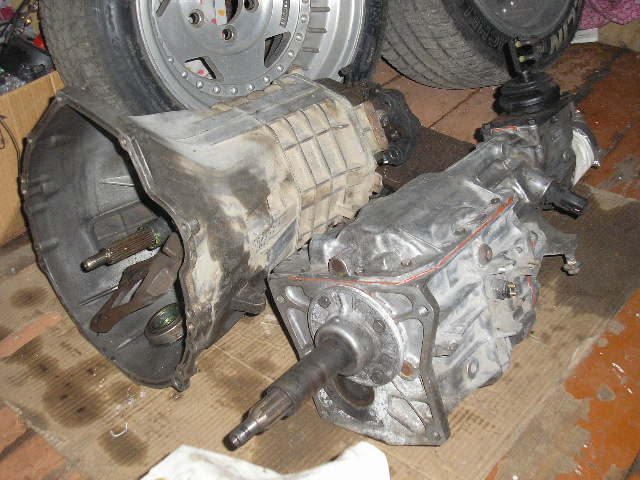

Отправлено 11 Январь 2008 - 20:58
поговорим о КПП
родная опелевская нам не подойдет ее хватит не на долго
поэтому мы берем Тремак 5,кстати они ставились на Lotus
приладить ее можно двумя способами:
1. берем картер сцепления(колокол) от Рекорда 2,0L с КПП-4 он там отвинчивается от коробки и подходит на блок 3.0L , и с помощью двух аллюменивых проставок толщиной 35 и 40мм подгоняем коробку к блоку
2. находим колокол от Omega-Lotus и никаких переделок и подгонок,просто тупо прикручиваем и все
Подскажите кто нибудь где взять колокол от LOTUS!!!!! Помогите ,а?!?! forever.gif

Отправлено 12 Январь 2008 - 03:19
в России не найдешь 100пудов, на экзисте или ебэе искать надо
Может от Корвета подойдет на Lotuse же от него стоит коробченка.

Rastrigin, а где такую Кпп от лотуса взять?
Привет точнее адрес не напишешь
она у нас и есть только крепления к блоку разные вот в чем проблема
коробка распространенная она ставилась на американцы: мустанг, комаро,понтиак фаерберд,блейзер и почти на все джипы от GM только у них механика редкость
Европейцы: форд сиерра косворд , лотус, на какой то мерседес не помню ну ит.д.
коробку най ти не проблема

Rastrigin, измерсов на карлсона она ставилась...
Ни это ищите?
http://cgi.ebay.de/L...1QQcmdZViewItem

Цитата(LIMOS @ 14.1.2008, 0:39) Просмотр сообщения
limos. спасибо ,жаль только что с иностр. языками у меня туго, буду разбиратся
но только на Lotus ставились ZF-6 . GETRAD. T-5 нам надо от T -5

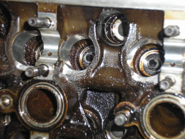

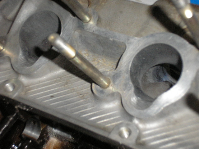

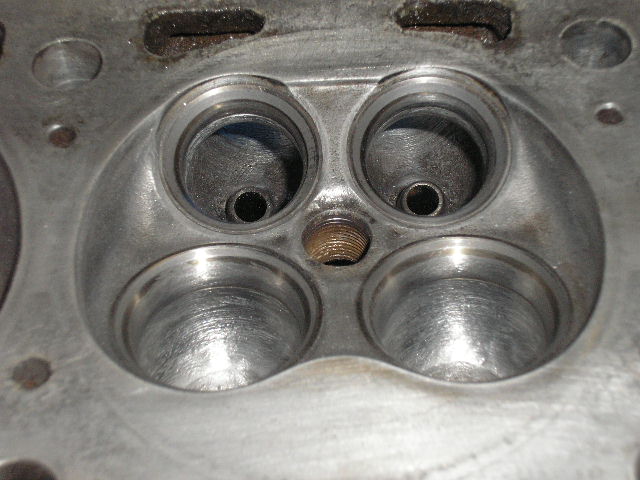

головка блока
разобрав головку полируем впускные и выпускные каналы, убираем все шероховатости , заусенки и сглаживаем углы при этом по возможности расширяем каналы на сколько возможно

#36 Амбр
  • Cообщений: 32 897
Отправлено 14 Январь 2008 - 23:47
Rastrigin, Будут ли вноситься геометрические изменения в форму седла и тарелки клапанов? Клапанные пружины оставите прежние или усилите?
#37 Rastrigin
Rastrigin
  • Cообщений: 2 911
  • Город:Нижний Новгород
Отправлено 15 Январь 2008 - 00:01
седла и тарелки останутся прежними
что касается пружин они будут менятся на усиленные, гидрики заменятся на мех.толкатели и что касается распр.вала будут менятся ,на какой еще не определились ,но под него головку подготовили -сняли лишний металл т.к. профиль кулачка не сможет сделать оборот т.к. мало места

#38 Sergey_
Отправлено 15 Январь 2008 - 00:42
Может быть, лучше не усиливать пружины, а облегчить клапаны? Усиленные пружины + увеличенный ход клапана = опасное сочетание, возможно соударение витков.
Направляющие втулки - бронза или порошок?
Т.е. хочешь поставить вал с подъемом порядка 12 мм?
загляни вот сюда. Ребята грамотные.

#40 Sergey_
Отправлено 15 Январь 2008 - 01:38
Rastrigin, как я понял, ты хочешь довести показатель "время-сечение" до максимума. Больше 12 (примерно) - нарушится кинематическая связь между кулачком и толкателем. Если меньше - зачем тогда обдирать головку?
