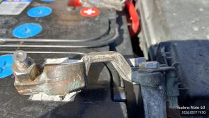

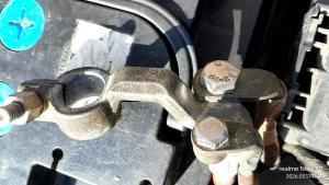

Всю зиму снимал аккумулятор и уносил домой во избежание сюрпризов в момент, когда ехать надо, а аккумулятор разряжен. И разговор сейчас не про генератор или реле-регулятор, с ними всё 100% в порядке. Просто погоды стояли холодные, вот и страховался.
А проблема в том, что накидная свинцовая клемма, похоже, поизносилась и теперь практически болтается на клемме аккумулятора. Т.е. приходится искать такое положение, когда клемма затягивается.
Может, конечно, потерлась отрицательная клемма аккумулятора, не знаю, но когда на неё надеваешь положительную клемму, то надевается в натяг и зажимается прекрасно.
В связи с этим вопрос - чем заменить свинцовую отрицательную клемму с запрессованным (обжатым) в неё кабелем? По каталогу Exist эта клемма вообще не указана.
Имеет ли смысл брать нештатную клемму без кабеля, а кабель обжать уже под крепеж под болт?

у акб клеммы имеют разный диаметр. поэтому нет ни чего странного, что клеммы по разному одеваются.
как вариант можно немного увеличить щель стяжную у клеммы, например пропилив ее полотном.
но проблема скорее всего в стертой клемме на самом акб

@MBoyarkin на какой-то из машин у меня была точно такая же петрушка - то ли клемма на батарейке поистёрлась, то ли растянулась накидная. Не стал забивать себе голову и просто увеличил немного щель, дав возможность плотнее сжать ее. Делов на 2 минуты, расходов 0. Самый быстрый способ.
