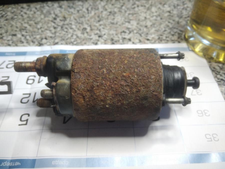

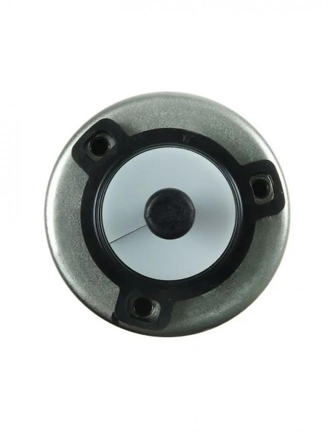

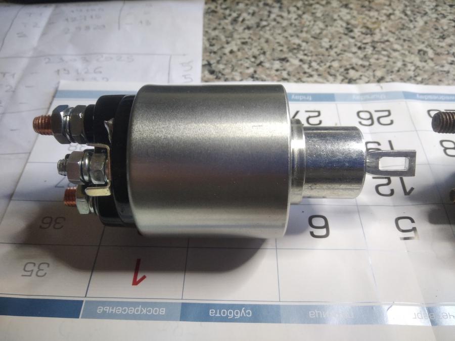

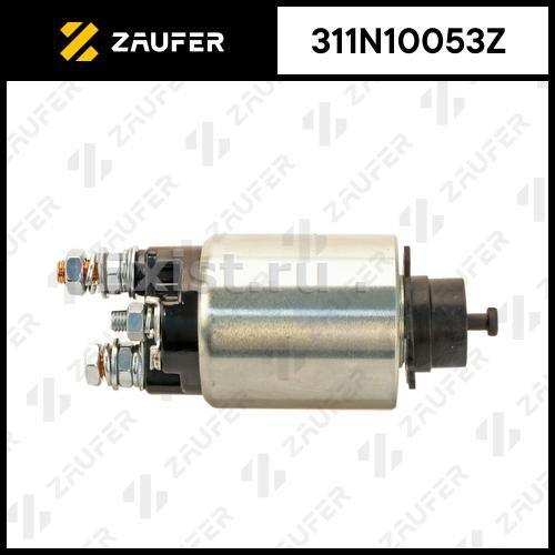

Это снова я со стартером и втягивающем реле. Делал запросы по VIN в Exist и Autopiter. И там и там мне дали одну и ту же запчасть, которая является аналогом 93190058. Вот только после оплаты, получения и визита в сервис выяснилась неприятная деталь рекомендованная замена Cargo 230258 Электромагнит не подходит вовсе.
Не подходит размер крепежа (М5 вместо М4 на оригинальном реле) и наконечник тяги, который тянет вилку подвижной муфты (бендикса). В оригинале штырёк с круглой площадкой, на аналоге прямоугольный наконечник с прямоугольной же выборкой, вот для сравнения три фото:
1. Рекомендованная замена
2. Купленное реле
3. Оригинал
И во теперь сижу, как дурак с помытой шеей и думаю, какое реле покупать, чтобы не таскаться на веревочке в сервис и отвечать на справедливый вопрос:
- Ты ... зачем это купил?
Оригинальное реле разборке не подлежит (завальцовано), шток ходит свободно и есть предположение, что подгорели силовые контакты. Сроки поставок оригинального реле запредельно большие, да и цена не выглядит адекватной. Опять же нет уверенности, что пришлют не то же самое, что я уже купил.
Что посоветуете?

#523 berkut
  • Cообщений: 16 585
Отправлено 16 Апрель 2025 - 21:00
а сам двигатель стартера работает? пробовал перемкнуть на него питание и запустить стартер?

img.jpg?Key=d48c3cab-bc2f-4646-8ac1-6110
#526 Демьян
Демьян
  • Cообщений: 2 380
  • Город:Новороссийск
Отправлено 18 Апрель 2025 - 12:05
Cargo 330657img.jpg?Key=c0f2b867-32ca-4f79-839d-02f6
#527 berkut
  • Cообщений: 16 585
Отправлено 18 Апрель 2025 - 12:30
прочитал еще раз все описание проблемы и не получается, что проблема в ВР.
по описанию получается надо сам стартерный мотор смотреть

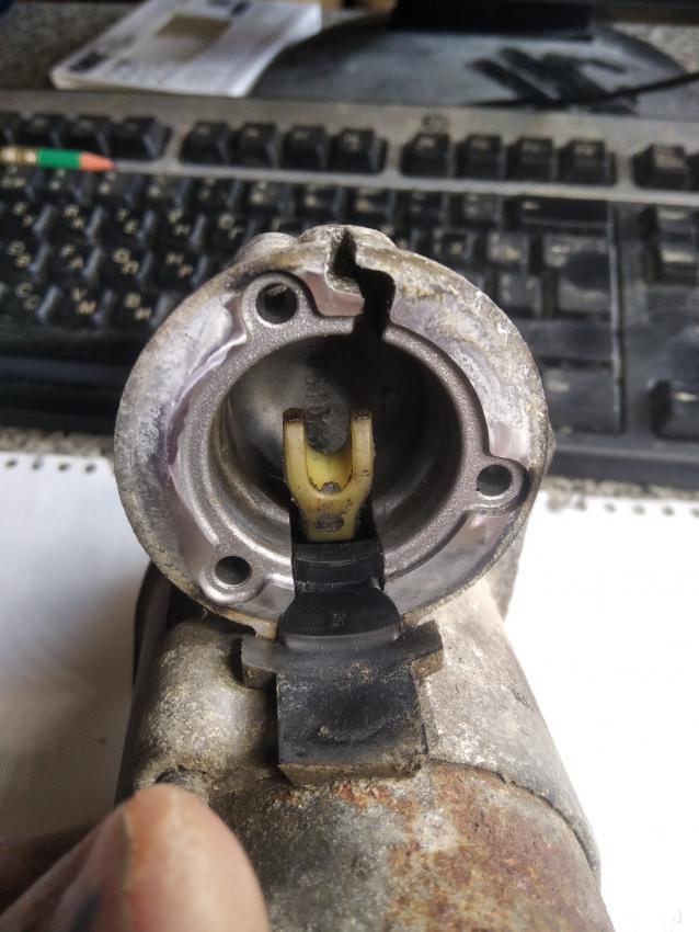

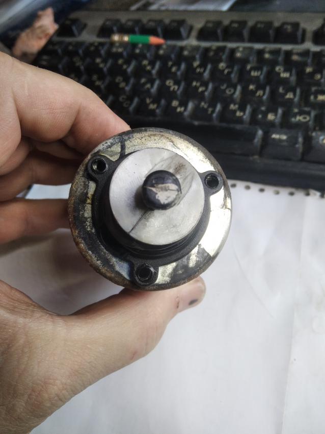

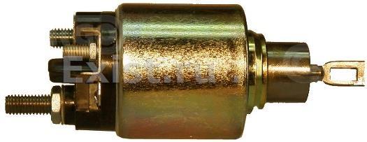

#528 MBoyarkin
MBoyarkin
  • Cообщений: 232
  • Город:М.О, Лотошинский р-н, деревня
  • Автомобиль: Zafira B Z1.6XE1, 2007, MT, condition, 145000 km.
Отправлено 18 Апрель 2025 - 16:49
Ранее уже говорил, что подавал +12 на вводную клемму стартера и он бодро крутится. Несколько раз подключал и каждый раз бодрый старт стартера :ab:
И вот сколько людей столько и мнений - на очередной запрос в Exist мне дали новый ответ:
Masterkit 77ZM036
По внешнему виду очень похоже на те, которые указал @Демьян, думаю, что это просто клоны оригинального реле от разных производителей.
Обратил внимание на комплектную резинку - на всех этих реле выступы с отверстием под крепеж прямоугольной формы, в отличие от оригинала. А на оригинальном реле эти выступы круглой формы и на стартере именно под них круглые выборки - на фото хорошо видно. Придётся переставлять резинку, чтобы её края не закусило в посадочных местах на стартере.

#537 MBoyarkin
MBoyarkin
  • Cообщений: 232
Отправлено 25 Апрель 2025 - 12:04
Masterkit 77ZM036 подошло идеально, единственное, пришлось переставить пыльник со старого реле. Автомобиль заводится штатно, все ошибки которые были - пропали.
Искренняя благодарность @Демьян и @berkut за помощь и советы
