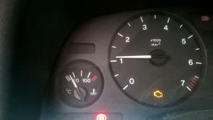

И так мини отчёт по борьбе за "нормальный холостой ход".
Такими они были до то поиска причины
[attachmentid=126073]
Что я сделал первым на перво это подключил опком и почистил ошибки, затем я поставил как по науке РХХ. Т.е. сбросив опкомом ВСЕ режимы обучения (сброс регулировок РХХ, обучение по датчику кислорода)всего их там кажется 4 вида обучения.
Ставлю, подключаю, собираю завожу нет как плавали так и плавают aq.gif ... Открываем с соседом автоэлектриком бутылки с az.gif , начинаем усиленно думать.. проверяем по TIS-у все напряжения(первым делом проверяем MAP) все напряжения в норме и в пределах допуска ai.gif ... Усиленно думаем что делать дальше...Ведь так не бывает, что MAP сенсор в норме и рабочий, а показания даёт неправильные (когда отсоединям шланг от него и затыкаем дырку обороты становятся в норму... И тут я совершенно случайно при инспектировании (в очередной раз сбился уже какой по счёту) случайно пережимаю шланг который идёт от клапанной крышке к воздухозаборнику, и тут происходит необъяснимое обороты приходят в норму чек сам потух..... Беру пакетик затыкаю дырку, одеваю сверху шланг примерно так:
[attachmentid=126077]
Вырезаю кусок не очень толстой резины и перекрываю подачу подсоса с воздушного фильтра.
Теперь обороты у меня выглядят так:
[attachmentid=126076]
Вот теперь у меня вопрос в крышке клапанов должен ли быть какой либо клапан? И чем мне это перекрывание грозит в будущем?
Да кстати после этого проехал километров 10 по дороге холостые приходят в норму сразу после отпускания педали "ГАЗА"..

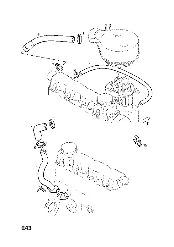

Отправлено 02 Декабрь 2015 - 18:18
обороты держаться на 1500-2000, открыл капот, увидел что один шланг отпал. Помогите пожалуйста куда он должен идти, лучше в фото а то я вобще чайник) Трубка №9 на рисунке[attachmentid=126150]

Отправлено 02 Декабрь 2015 - 20:35
А что в этом фото вам не понятно?
Есть один шланг, у которого два конца и есть два штуцера, один на клапанной крышке, другой на моновпрыске. Нужно подсоединить и стянуть хомутами. Ну как то так я это все вижу.

#460 asad1984
asad1984
  • Cообщений: 8
  • Автомобиль: Opel Astra G (X16SZR)
Отправлено 02 Декабрь 2015 - 21:42
нарыл тут инфу в соседней теме астра ф
у нас также?[attachmentid=126153]
