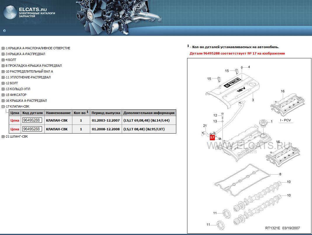

На счёт вентиляции у меня полетел клапан циркуляции, который находится в клапанной крышке, заказал сегодня себе с шевроле лачетти он там внешний..
интиресно, а с чего взяли что в крышке есть клапан, видели его или предпологаете? фото можно этого клапана?
дело скорее всего в другом, шланг вентиляции который у вас после исключения(затыкания) повлиял на ХХ к самому ХХ по конструкции отношения не имеет, только частично на величину объёма который способен пропускать во впускной коллектор маленький предустановленный зазор дроссельной заслонки в закрытом положении, НО, виноват я думаю тут может быть именно забитый канал вентиляции на ХХ, тонкий шланг от крышки в поддроссельное, видимо в отсутствии доступа из него коллектор подсасывает с толстого шланга в котором на хх не постоянное и недостаточное давление газов, т.к. в нём непредусмотренна калибровка пропускной способности как в штуцерах тонкого шлнга вентиляции, стоит его проверить.
#469
Отправлено 03 Декабрь 2015 - 20:36
Во-вторых: Клапан в крышке есть однозначно ибо без него никак по поводу клапана правда 16кл двигла здесь.
Для чего нужен:- Система принудительной вентиляции картера обеспечивает отсос из картера картерных газов и паров топлива во впускной трубопровод двигателя, в результате чего исключается повышение давления в картере из-за проникновения в него отработавших газов и выброс их в атмосферу. Картерные газы смешиваются со свежим воздухом и через клапан принудительной вентиляции картера подаются к впускному коллектору.
Основными компонентами системы принудительной вентиляции картера являются клапан, фильтр и вакуумные шланги.
Для поддержки частоты вращения холостого хода клапан PCV ограничивает пропускаемый поток, когда вакуум во впускном коллекторе высокий. Если прорыв отработавших газов в картер двигатель большой, например, при износе поршневых колец, система принудительной вентиляции картера направляет картерные газы в воздушный фильтр, где они далее сжигаются в цилиндрах двигателя.
Неполное описание здесь, а полное описание системы принудительной вентиляции картера здесь.
А вот и место установки внешнего клапана на Двигателе F16D3 [attachmentid=126174]
