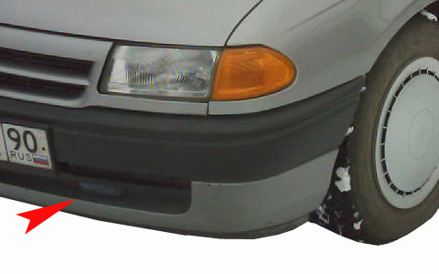

[attachmentid=12292]
P.S. Кстати задний птф у меня снчала тоже горел с одной стороны, но можно сделать и с двух. На плате задних фонарей, убирешь заглушку под лампу (она держится на двух перемычках), а в месте куда лампочка вставляется просто надо поставить контакт, я делал и кусочка жести, но если есть возможность можно взять из старого фонаря.

Я название фирмы не помню, но такие продаются во всех автомагазинах, только формы разные, скорей всего китайские, стоили что то в районе 300 рублей.
