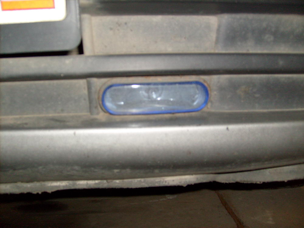

Ну, вот купил такой комплект:
Широченные до изумления, даже за номер чуть залезать будут (я в верхний паз их намериваю), но на край не сдвинешь, правая упрется в буксировочное ушко. Бампер пока не дырявил. Заподлицо в щели фары не встанут, крепеж неудачный, боковые винты к кронштейну надо делать подлазными снаружи иначе лампочки менять замучаешься, но фара выдвинется чуть дальше среднего выступа на 5 мм. У кронштейна пришлось отпилисть штатные проушины и сверлить новые дыры:
разумеется от кронштейна отпилил больше чем надо, дыры на самом краю сверлить пришлось. Полная высота фары 35мм, верхняя щель в бампере 37мм. Кронштейн выступать должен на 1-2 мм вверх. С одного боку тоже снял 3 мм, чтоб позволил поглубже фаре сесть.
Теперь о совсем поганом. Если машина не предусматривала противотуманок, штатной проводки нет вообще. Т.е. нет разъема под заглушкой включателя (и нигде внутри он не болтается). Более того, нет контактов в блоке предрохранителей и реле. Ради любопытства попробуйте сунуть предохранитель в штатное ПТФ-ое гнездо №17. Он болтается там как (пи-иии...) в проруби.
Остается голимый колхоз...
Если удасться купить штатную зеленую ПТФ кнопку, то проводку делать самому по схеме, но реле покупать любое с ушком под винт и крепить под капотом (рядом с ВВ катушкой апетитная дыра в лонжероне есть), предохранитель вешать там же, питание брать с клеммы аккумулятора.
Мне предстоит колхозить под это дело имеющуюся желтую кнопку задней ПТФ. Но она не работает на реле, там всего одна 21W лампа подключена к кнопке напрямую, а реле (нестандартное, с размыкающим контактом) по схеме выполняет какую-то другую функцию, что-то отключает. Питание ее можно сохранить, но оно от габаритов, так что без них ПТФ будет не включить, но меня это устраивает.
По мере поступления новостей буду добавлять инфу.

Сегодня поехал покупать реле, и... напоролся на "точные" ПТФ под размер углубления в щели бампера. И цена еще дешевле 11$. Как я их в прошлый раз проглядел. sad.gif В общем, плюнул и купил вторую пару. Коробочки не было, только пенопласт. Длина 12 см по стеклу и 13 по железяке. Прошлые "длинные" 17-17.5. Эти можно спокойно сажать в самую глубину заподлицо. Вид будет куда приличней как у gusevigor только прямоугольные
Для крепежа можно сделать пружинящие полоски из закаленой стали, зато вынимать будет легче.
Реле тоже купил какое-то от какого-то ВАЗ на 30А с крепежным ушком.
Новостью для меня было, что задняя ПТФ у меня работает, но включается только при фарах (при габаритах нет). Это уже хуже.Полностью ликвидировать ее мне уже расхотелось. Буду прикидывать варианты.
Сообщение отредактировал KVM2007: 06 Февраль 2008 - 22:13
