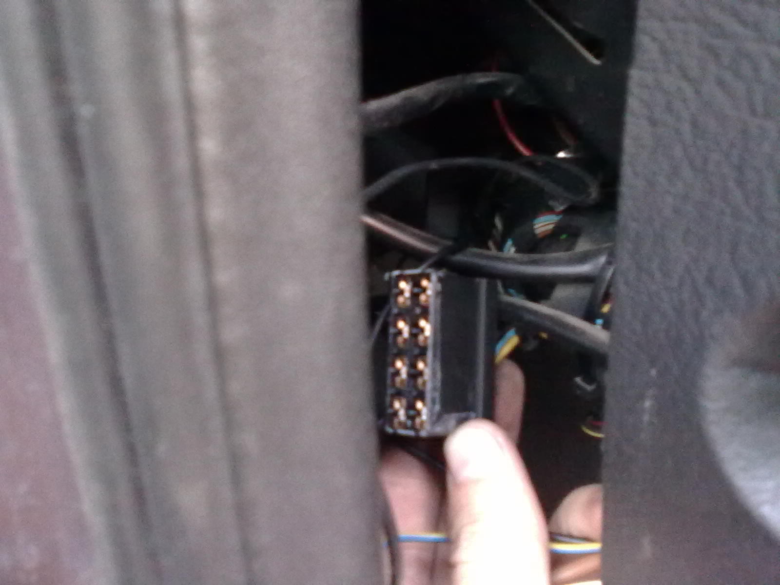

И еще какойто патрубок просто болтающийся, уходит в район коробки...
Помогите найти блок центрального замка. Я просто не знаю как он выглядит, и где его искать.

Я у себя обнаружил 8-контактный разьем в районе педалей...
привет этот разьем как раз и похож на разьем цз (утверждать не буду)
если у тебя стоит люк то этот шланг похож на слив люка
сам блок цз находится в правой передней стойке (чуть выше мозгов)
