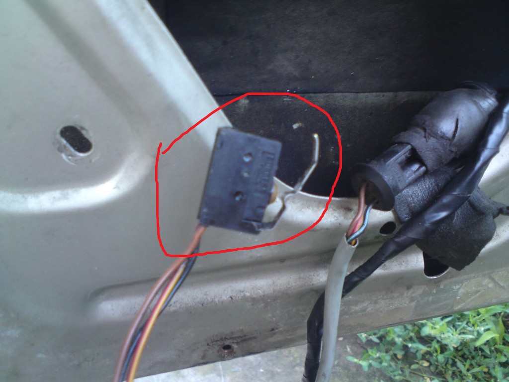

всю тему не читал и не искал но что это за хрень-кнопка в водительской двери лежит на дне без дела? blink.gif
от ЦЗ ?

Цитата(САНЕК66 @ 1.8.2011, 20:16) Просмотр сообщения
от ЦЗ ?
ага

та штуковина что на фотке предназначена для закрывания ключем ЦЗ, у тебя по ходу только брелком закрываются двери?? ее нада вставить к серцевине замка

у меня тоже она болтается в двери... Но двери закрываются нормально и с ключа.

одна дверь с ключа закрывается нормально??)) без нее никак нормально закрыватся не может подумайте реально, эта фигнюшка дает импульс на блок ЦЗ что стоит у вас со стороны пасажира под ногами возле Мотроника и с него на все ЦЗ, а если она отключена то закрывается только один замок с ключа.

LeoNidik77, Вы упустили одну маленькую деталь. В обоих передних моторчиках стоят концевики открытия и закрытия. Потому они и 5-ти контактные.
Именно по этому открываются и закрываются изнутри при опускании и поднятии задвижки.
