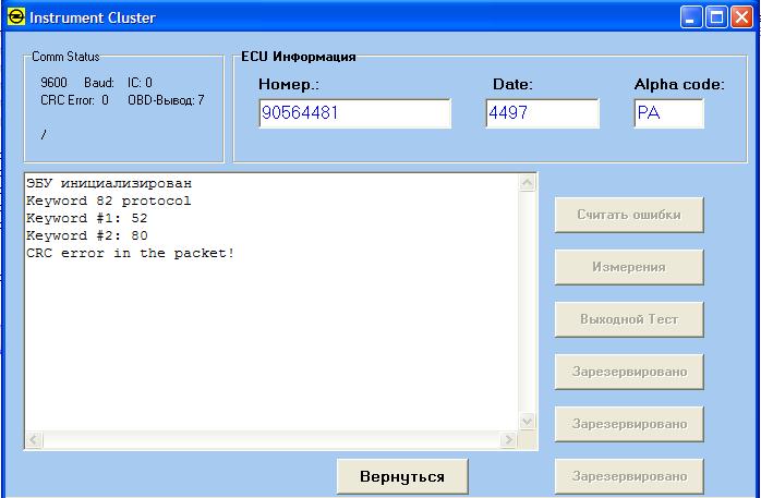

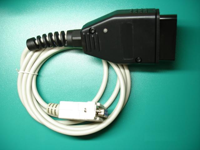

У меня KKL-com адаптер.[attachmentid=25073] Всё, что я смог сделать, это считать и стереть ошибки(kkl связан с #7,а для AIR BAG нужен #12пин). Пробег не удалось поменять, обмен данными идёт, а толку нет. Rom считывает. Может приборка не та?
Скорей всего подойдёт вот этот:[attachmentid=25074]

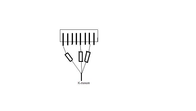

Отправлено 20 Декабрь 2008 - 14:04
А кто производитель приборки?
У меня к-л лайн адаптер, компортовый, а на выходе припаян контакт от ШРа, питание взято от прикуривателя, просто рукой берёшь и втыкаешь в нужный пин диагностического разъёма, т.е. не только под ОБД2, а универсальный.
