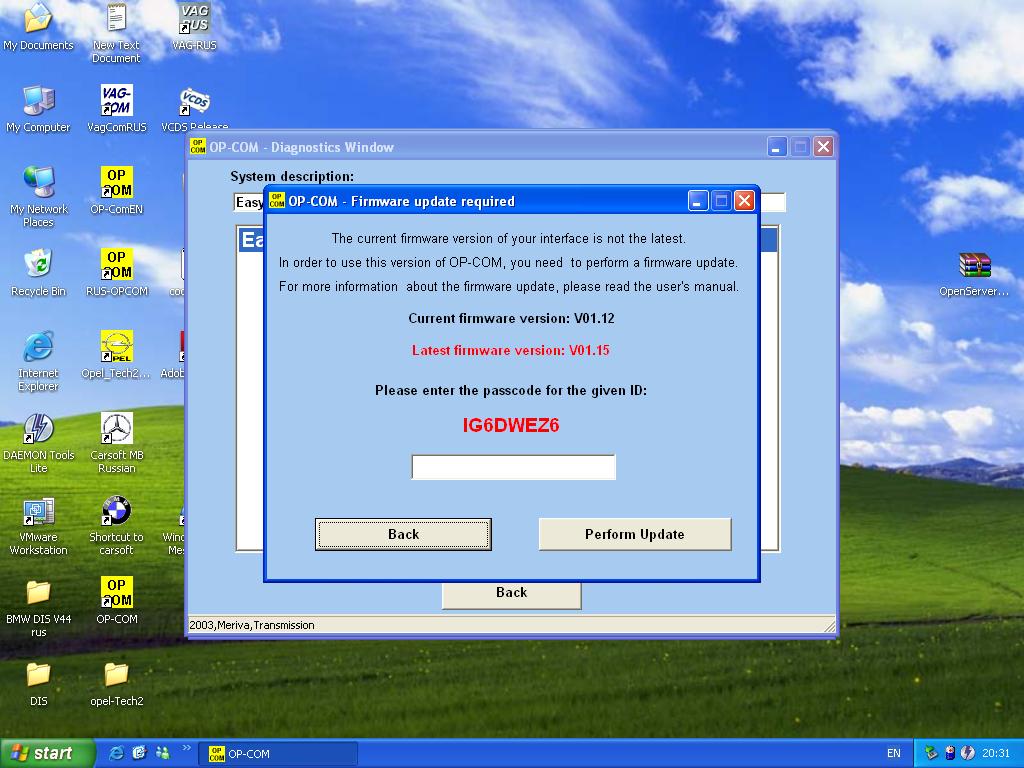

Ребятя у меня версия 070209 , брал весте с адаптером, а это 070509 и при запуске диагностикт вспывает сообщение "Текущая версия прошивки вашего интерфейса устарела. Для того что бы использовать ОР-СОМ вам неообходимо сделать обновление." И дальше просит ввести код активации для получения ID . Можете помочь ???7

У меня тоже версия 1.12. Но меня гложет подозрения, что надо сюда ввести имя файла с новой прошивкой проца. Апдейт за разумную цену найти не могу. Если найдешь решение, подскажи. У меня прога требует 1.17.
Какой проц в адаптере не видно? А то у меня залит каким-то составом, а есть желание слить с него прошивку.

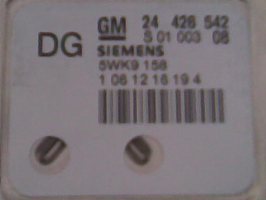

может конечно офф, но все таки, развейте мои сомнения. На фото симтек71 или что то еще?
Ищу запчасти на OOB 2001 г в Z22XE(Если что то есть стучите в личку или звоните):
#76 raimispe
raimispe
  • Cообщений: 185
  • Город:Pasvalys,Lithuania
  • Автомобиль: meriva 2003 1,8i Cosmo, Bensin/Gas
Отправлено 24 Февраль 2009 - 11:57
2Leshiy: eto Simtec 71, on normalno druzit s softom AB-COM i adapterom RS-232 to K-line na MAX-232.
