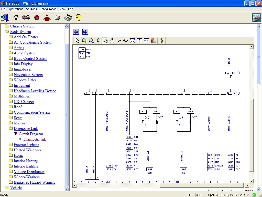

2Mihaus: schemka OBD2 razjoma est v OPELTIS Wirring diagrams,
Ne dymaetsa, cto 15pin eto Lline, no posmotrim cto pa cioms.

[attachmentid=25640]Neskolko sxem OBD2 razjoma:

Нужно просто посмотреть, использует ли авто Ллайн линию.
4. Осмотреть диагностический разъем и определить наличие выводов в нем (как правило, присутствует только часть задействованных выводов, а каждый протокол использует свои выводы разъема).
Назначение выводов ("распиновка") 16-ти контактного диагностического разъема OBD-II (стандарт J1962):
02 - J1850 Bus+
04 - Chassis Ground
05 - Signal Ground
06 - CAN High (J-2284)
07 - ISO 9141-2 K-Line
10 - J1850 Bus-
14 - CAN Low (J-2284)
15 - ISO 9141-2 L-Line
16 - Battery Power (напряжение АКБ)
По наличию выводов можно ориентировочно судить об используемом протоколе при помощи следующей таблицы:
Стандарт Pin 2 Pin 7 Pin 10 Pin 15
ISO-9141 и ISO-14230 Должен присутствовать Должен присутствовать
(если автомобиль использует L-линию диагностики)
PWM (J1850) Должен присутствовать Должен присутствовать
VPW (J1850) Должен присутствовать

Слушайте ну хватит обсасывать эту тему я Вам заявляю, что во всех Опелех начиная с 1987 г. и заканчивая сегодняшним днем Л линии НЕТ все они работают с К линией и больше ни чего не надо, а все Ваши проблемы из за галимого бесплатного софта и все тут, а тема не про диагностические протоколы и лини обмена, а про софт и если кто нить выложит толковый софт типа опель сканера кстати в его адаптер тоже только К линия то все ваши проблемы решатся и хватит флудить aq.gif
#59 Malay
Malay
  • Cообщений: 2 354
  • Город:SAMARA
  • Интересы:техника, электроника, авто, компы, всего понемногу.
  • Автомобиль: Opel astra G Z18XE, Opel astra J A16XER
Отправлено 08 Январь 2009 - 07:32
Тоже согласен, в отсутствии Л линии убедился лично. Нужен не только "толковый" софт, но и адаптер к нему, у меня есть чесный опельканер (прога), и схема адаптера для него, Вот если адаптер спаять где...
