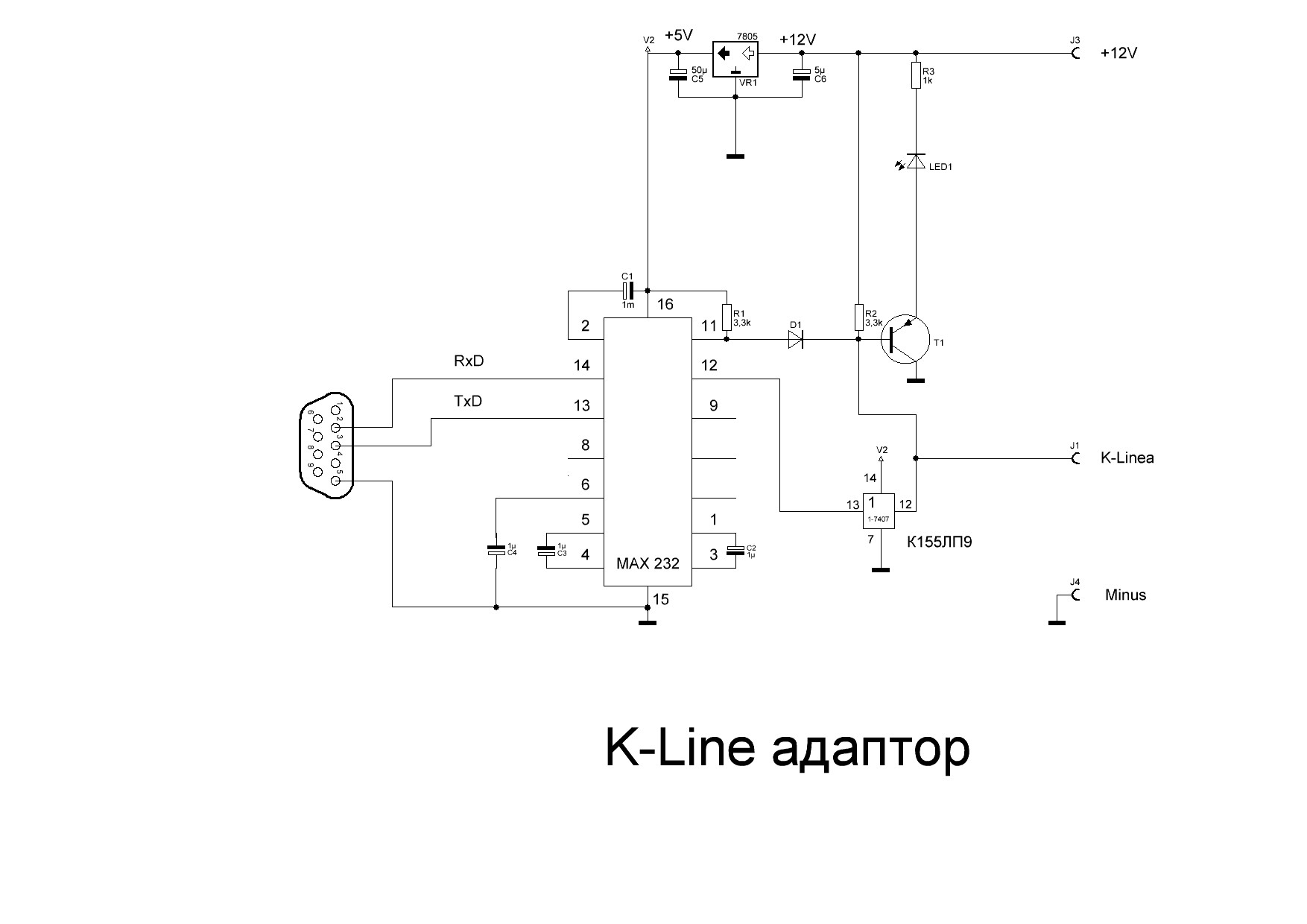

Цитата(SuperTux @ 21.5.2011, 19:11) Просмотр сообщения
всем привет. на днях взял попользоваться вот такой адаптер:
поставил дрова для эмуляции ком-порта, выставлял различные варианты настроек порта, которые нашёл на этом форуме. пробовал даже дрова с разрешённой скоростью в 10400бпс, но в итоге что op-com, что ab-com, что Tech2 пишут "Невозможно инициализировать ЭБУ. Нет ответа от ЭБУ." Причём нельзя подключиться ни к какому блоку вообще.. везде пишется такая фигня.
Собственно вопрос: с таким адаптером можно вообще достучаться до мозгов машины (может с настройками что не так, или софт нужно другой) или он принципиально работать не будет? машина ООБ X20XEV, 1998, Simtec 56.5
По внешнему виду похож на USB KKL адаптер в основном он применяется для VAG группы.Таким адаптером пробовал диагностировать свой опель . Обязательно нужно установить драйвера .диагностируется только двигатель так как в адаптере нет мультиплексора для переключения на пин 12 и пин 3 Диагностировал с помощью проги AB-Com прога выложена в софте для диагностики. Соединение не очень уверенное связь то есть то нет. Хорошо работает простой KL самодельный адаптер вот такая схема
[attachmentid=73713]
