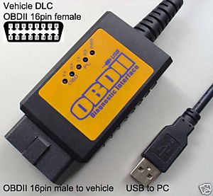

Доброго времени суток всем. Вот купил себе вот такую штуку.[attachmentid=69508]
Называется OBD2 CAN diagnostic scan 327 PC USB 1.3A. Драйвера вроде какие-то были поставил распознается как Ross-tech Direct USB interface. Подскажите пожалуйста какие проги можно использовать для того что бы подключится к своей Вектре. OPcom usb говорит, что интерфейс не найден, а все остальные проги работают через com. Помогите пожалуйста. Спасибо за ранее.

Собственно вопрос: с таким адаптером можно вообще достучаться до мозгов машины (может с настройками что не так, или софт нужно другой) или он принципиально работать не будет? машина ООБ X20XEV, 1998, Simtec 56.5

это китайский vag-com, или так сказать обычный K-line адаптер ...
да, он должен работать.

я вот тоже думал что должен) но подружить его с ООБ не получилось.. зато с Ауди А4 и ВАЗ-овской 10-кой коннект есть..
перепробовал уже несколько версий вышеобозначенных прог.. толку ноль.. все не могут установить связь с ЭБУ...

У меня такие же мозги и двиг. Обычные К-line переходники не работают. У меня NM9213 Автомобильный адаптер KL линии. Шаманить бесполезно. Simtec 56.5 думаю только на процессорных адаптерах работать будет.
