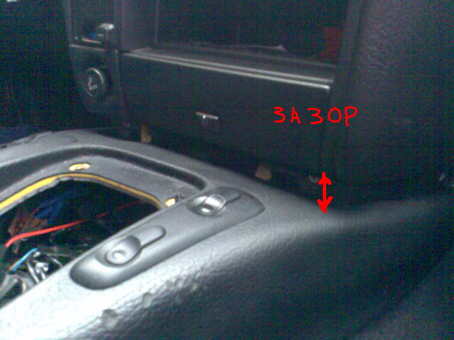

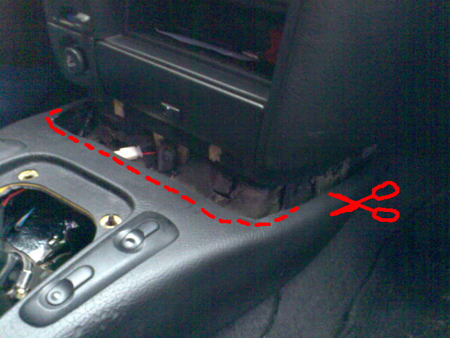

Здравствуйте товарищи.
По вашим просьбам выкладываю весь процесс установки консоли от ООВ с АКПП.
На фотках всё обозначено и подписано пошагово.
Снимаем старую консоль, отвинтив 6 саморезов.
1) Берём основную часть консоли и ставим на место старой. Она совсем не подходит в области торпедо.
2) Смотрим, где и что мешает. Но всё что мешает пластмассовое и легко отрезается.
Что резать увидите сами. Резать – пока новая консоль не приляжет к торпедо без зазоров.
Как на фото 4.

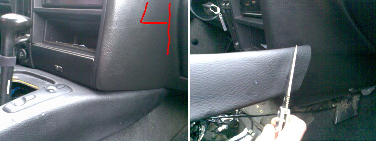

3) Теперь надо зафиксировать ее в таком положении. Я не прикручивал, а просто подложил детский конструктор и она держится. Фото 5.
Всё самое трудное сделали – перёд встал.
4) Теперь крепим заднюю часть.

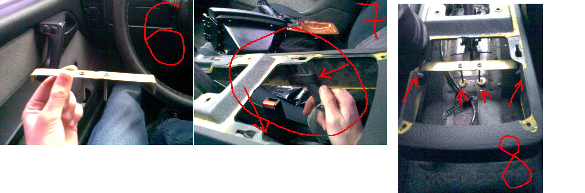

Я нашёл в гараже металлическую пластину. Просверлил 2 дырки что б совпадали с отверстиями где крепилась старая консоль. Фото 6, 7, 8.
Прикрепили – отлично.

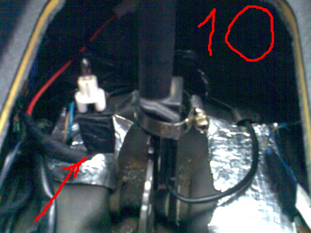

Посмотрите на блок показания передач. С него нам нужна только верхняя часть.
Низ надо переделывать: чуть ниже.
Ставим деревянную накладку. Перед этим или после нужна установить лампочку которая показывает какая включена передача. Я её взял с пепельницы, так как она загорается от зажигания. Фото10.
После этого ставим кожу на переключатель и собираем подлокотник.
