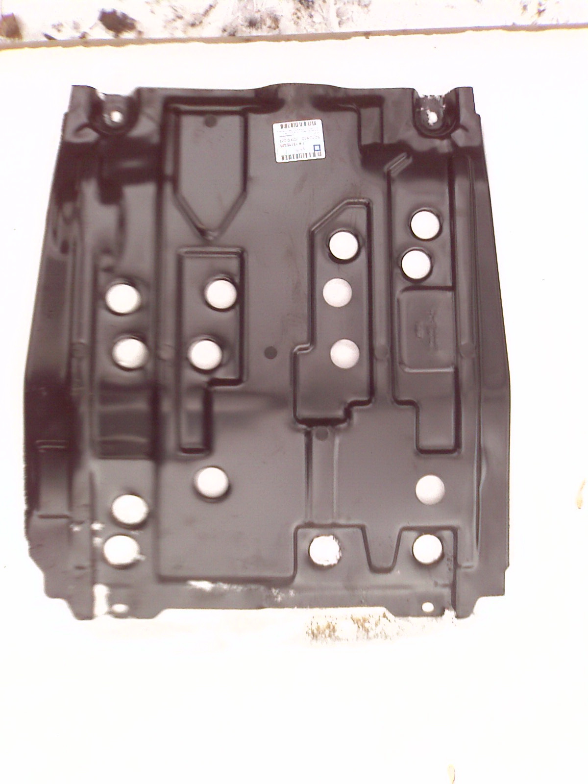

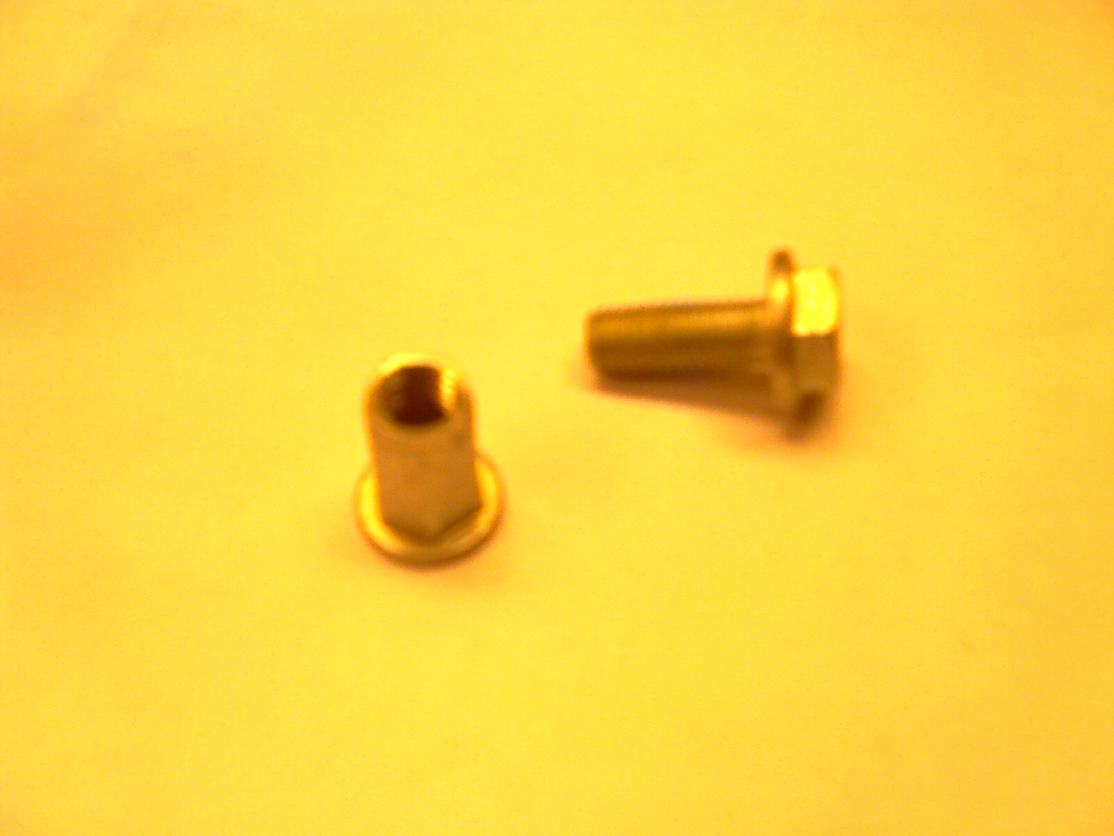

Давича приобрел в "СТС-моторз" защиту картера GM (5212630)[attachmentid=11472] на Opel Meriva. К ней вручили (за 400 руб) 4 комплекта: "самоконтрящаяся гайка защиты М10" (0212519) и болт (2000116).[attachmentid=11473] [attachmentid=11475]
Крепежные дырки на защите строго совпали с 4мя шестиугольными отверстиями под днищем.
Два - в передней балке, два - сзади в поддоне.
Объясните пожалуйста каким манером эти хитрые гайки крепить?
Заранее МЕГАСЕНЬКС!!!
P.S.: Приложил фотки поддона и болтов-гаек. Качество гадкое, но под рукой ничего кроме мобилы не было.

Шестигранная гайка вкладывается, прижимается "поддоном". Болт с усилием затягивается. при затяжке тонкостенная гайка деформируется и фиксируется в отверстии. Это - штатный вариант.

Doktor77,
вообще-то для этого есть специальный инструмент.
но лучше все же просто приварить эти гайки, а то у нас они вылетели в дороге- снегу собрали "лопатой"...
Я так же подумал, но:
Болт закручивается-выкручивается не нанося никакого "вреда" этой втулке...
(Маркировка на шляпке болта "10,9")

Приваривать - дело дурное, если сильно руки у кого чешутся. В месте сварки коррозия гарантируется. Просто вложить и затянуть - это как раз и есть штатная установка. При наличии подъемника, пневмогайковерта и помощника (или монтажной стойки) занимет пару минут. С ручным инструментом - минут пять. smile.gifsmile.gif Я думаю, немало людей на форуме, кто это проделывал десятки раз. forever.gif
тянул сильно - никакого влияния на гайку. с какой же силой надо тянуть чтобы сжать стальную гайку? ну и тот факт что они вылетели после установки защиты у офф. дилера - значит сложно их там зафиксировать
