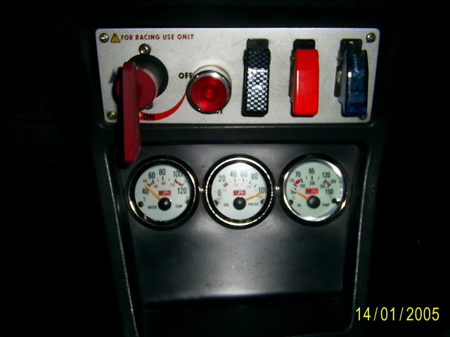

а у меню отак![attachmentid=27560]

#51 anki

классно смотрится, а что за переключатели на щитке "только для гонок"?

Отправлено 09 Февраль 2009 - 20:02
используется только в летнее время: большая крассная хрень-борт питание, кнопичка -карлсона запускать"стартер", 1-питание блока управления январь 5.1 2-отключает все "лишние потребители" на момент заезда 3-принудительное охлаждение "импеллер"ЗАМКА ЗАЖИГАНИЯ НЕТ рассыпалсо!!! а шоп пионеры на металл не здали black bug поставил
