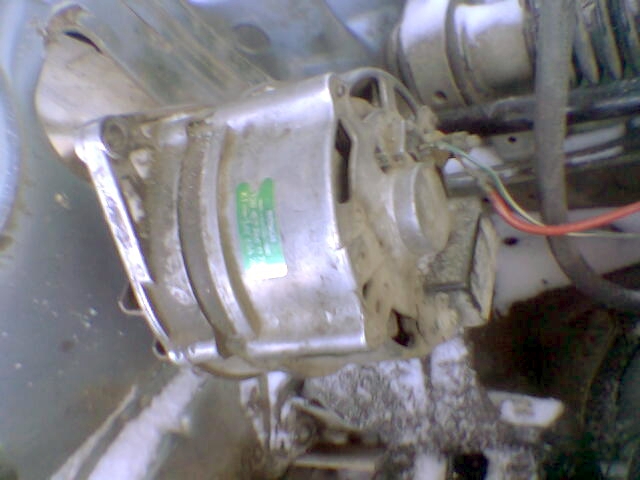

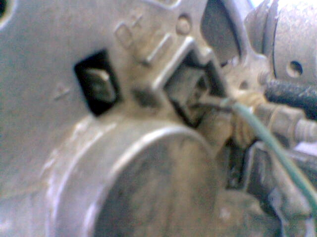

вот наконец выкладываю фоты генератора ... Извеняюсь за опоздание не мог сфоткать по погодным условиям..метель снег просто ужас...
[attachmentid=14289]
а вот и сами штекера
вопрос такой а правильно ли он подсоединён
[attachmentid=14290]

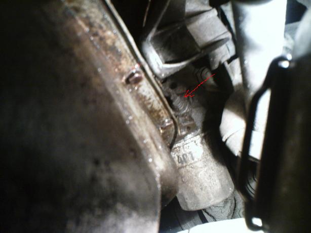

А кто то может выложить фото датчика давления масла на свое асконе?? Только что бы установленный был уже, ну и провод какого цвета к ниму идет...
#26 САНЕК66
САНЕК66
  • Cообщений: 7 559
  • Город:Москва-Тула
Отправлено 06 Апрель 2008 - 23:27
Цитата(frazer_1 @ 12.3.2008, 12:18) Просмотр сообщения
у меня лампочка не горит,да и провод один болтается =) ищу куда его прикрутить ))
при включеном зажигании дотронься этим проводом до корпуса мотора . если загорится лампочка давления масла - пол дела сделано . ищи датчик и подсоединяй к нему этот провод .

фотку вижу, а где этот датчик на словах находится? возле стартера что ли?
#31 rhs
rhs
  • Cообщений: 5 802
  • Город:СПб, Купчино
Отправлено 02 Февраль 2009 - 14:36
hren352, около масляного фильтра вроде (на фото его кстати видно), если мы об дном

я о датчике давления масла....
#33 cos.mo
cos.mo
  • Cообщений: 770
Отправлено 02 Февраль 2009 - 14:43
Он стоит возле масл. фильтра, только у меня кажись не так как на фотке, а с другого бока.
