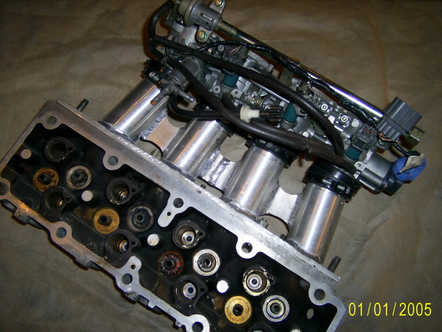

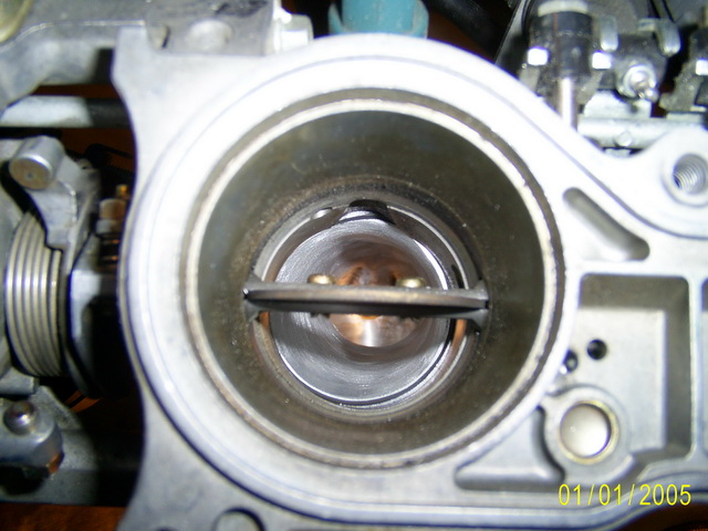

[attachmentid=30092] [attachmentid=30093] [attachmentid=30094] [attachmentid=30095]
с длиной впуска грубанул 80 мм это длина коллектора растояние от заслонок до головы 105-110мм

41 в таком виде может оказаться маловато . дудок еще не хватает)

а если без дудок, а просто рессивер с заборником?

тогда зачем дросселя ? на таком кривом валу ресиверу плохо будет . тыщ до 3 мотора не будет . лучше уж дудки

ты не понял.ко входу дросселей собачим корпус вроде рессивера а на него заборник.
а на рессивер я прошлый сезон откатал с этим валом.
2000-холостые
до 4000-никого нету
с 4500 до 7800 ПИПЕЦ!!!

все равно получается ресивер . дудки интереснее . с 4 до 7 пипец - это в сравнении с до 4 )))
