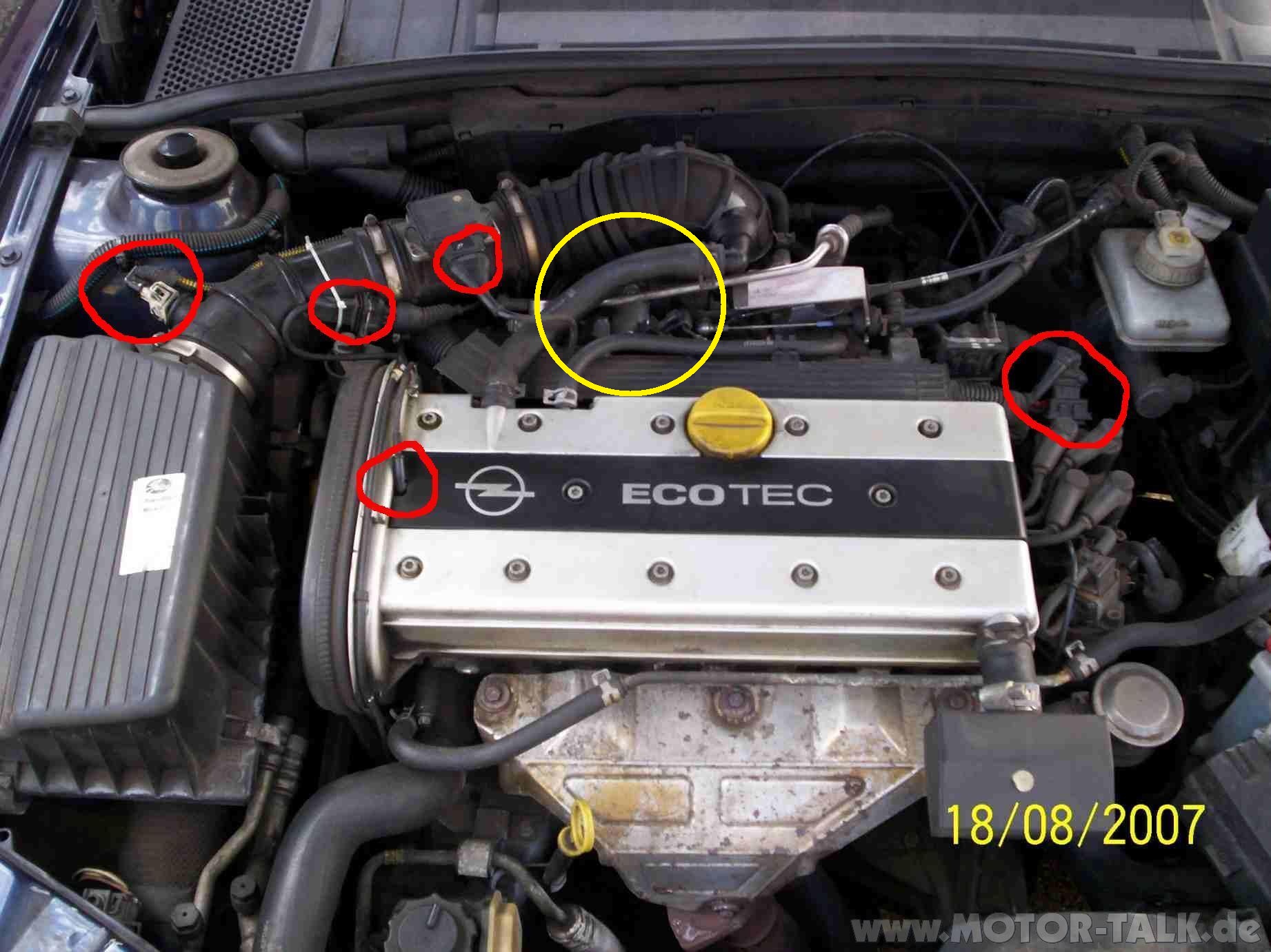

люди добрые выложите фото где находится датчик холостого хода на вектре б 1,8. Изображение

Krolik_Misha, на фото обвёл жёлтым. снимаешь гофру, под ней к корпусу дросселя прикручен РХХ
[attachmentid=86458]

Отправлено 06 Март 2012 - 04:22

Отправлено 06 Март 2012 - 16:33
то что зеленым снимать надо?

#2339 SuperTux
SuperTux
  • Cообщений: 1 701
  • Город:Новодвинск
Отправлено 06 Март 2012 - 17:02
или то что красным?
фишка РХХ - зелёная (точнее находится там, в районе зелёного круга и красного прямоугольника). другое можно не отключать, если не мешает отвести гофру)
открути гофру от дросселя и отведи в сторону. увидишь с левой стороны дросселя (если смотреть как на фото) железку цилиндрической формы, с воткнутой с одной стороны фишкой. крепится к дросселю на 2 винта. вот её снимаешь и чистишь)
