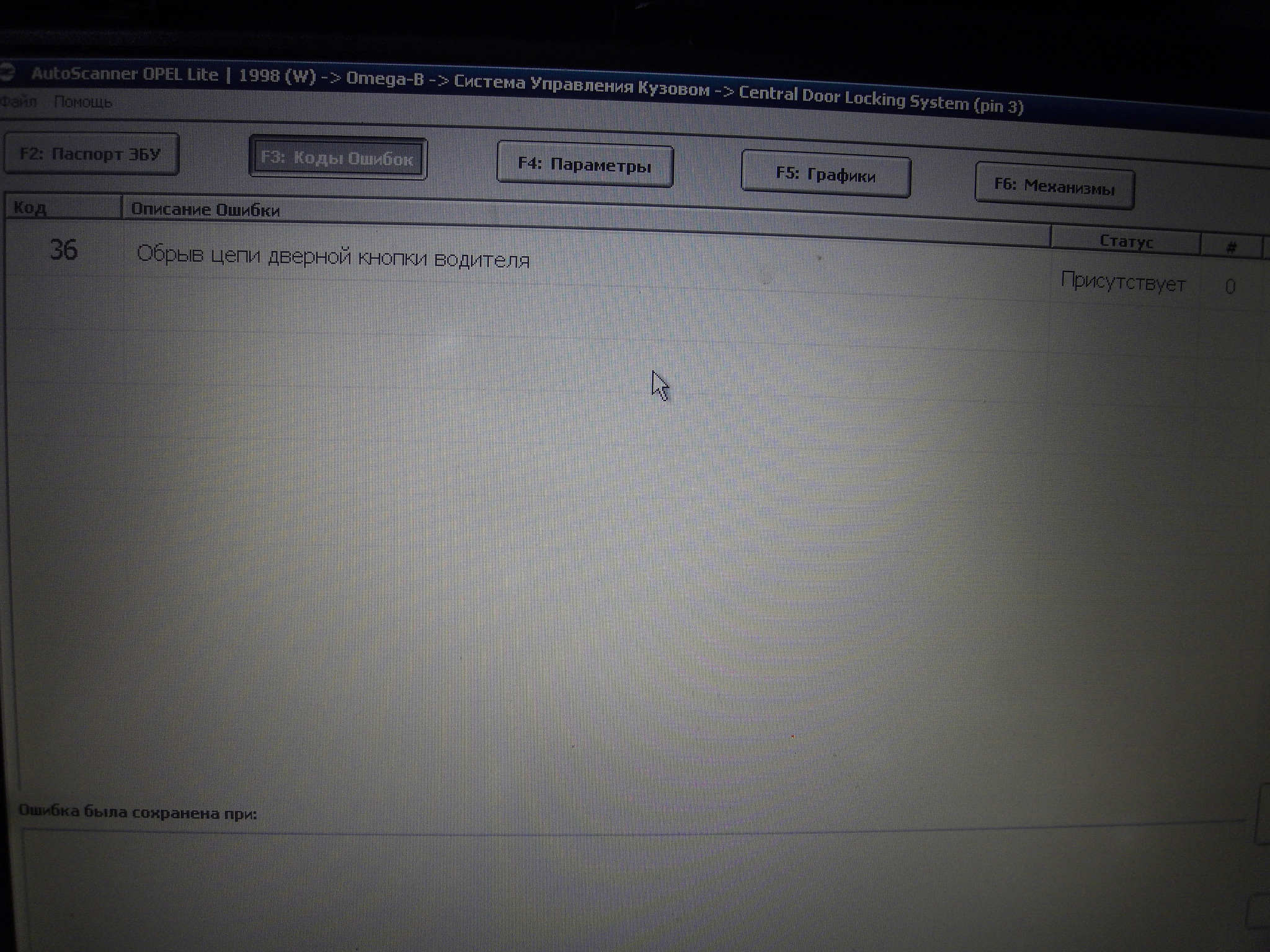

Отправлено 16 Январь 2011 - 14:11
вот такая ошибка имеется, при этом замок запирается и открывается с ключа и сигналки
ошибка сразу появляется при сбрасывании т.е. постоянно присутствует
что это за цепь такая на кнопку водителя?
#39 ProfNew
ProfNew
  • Cообщений: 3 459
  • Город:Москва, Юго-Восток
Отправлено 16 Январь 2011 - 14:14
Внутри двери. на ручке. Находятся две кнопки. Если открывать дверь ключом, то личинка их нажимает. Одна на закрытие и одна на открытие.
