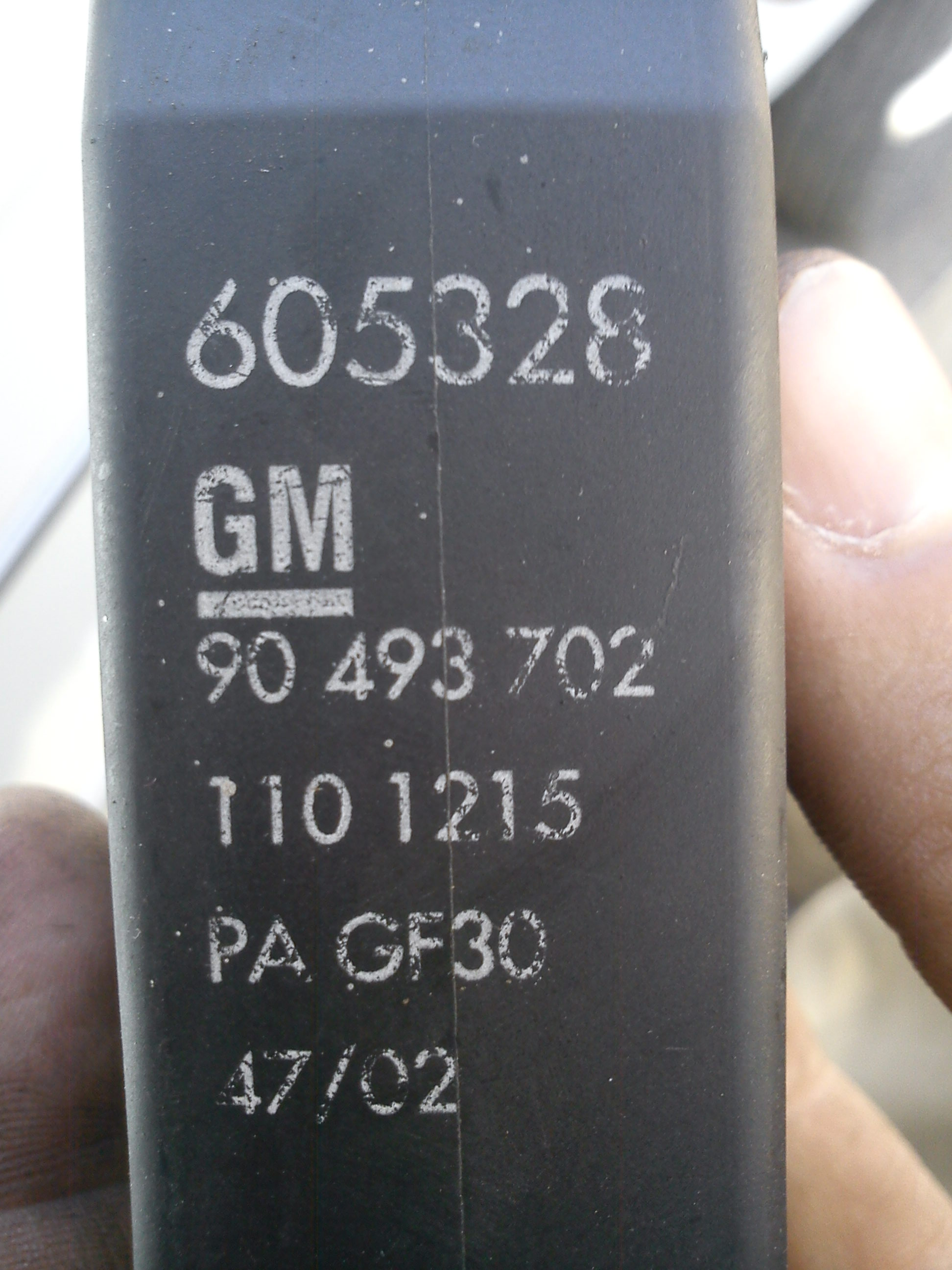

#73 Jetec
Jetec
  • Cообщений: 65
  • Город:Владикавказ
  • Автомобиль: Opel Omega B 1999, X20XEV, АКПП
Отправлено 25 Март 2013 - 21:50
Вот фотка всего текста которые вообще есть на движке. Кто знает что здесь что означает? хотелось бы выяснить менялся ли он предыдущим владельцем машины.

#74 SuperTux
SuperTux
  • Cообщений: 1 701
  • Город:Новодвинск
Отправлено 26 Март 2013 - 03:18
Jetec, на фото штатный активатор для передних дверей. 90 493 702 - номер по каталогу GM. А определить родной или меняный скорее не получится. В обозначениях ничего такого для определения нет

#75 Omega6
Omega6
  • Cообщений: 186
  • Город:Брестская область Береза
  • Автомобиль: Omega 2.2 DTI
Отправлено 28 Март 2013 - 09:27
Самый нижний ряд цифры 47/02 означают дату выпуска 47 неделя 2002 года.
В подписи год машины 99, соответственно моторчик меняли после 2002 года.

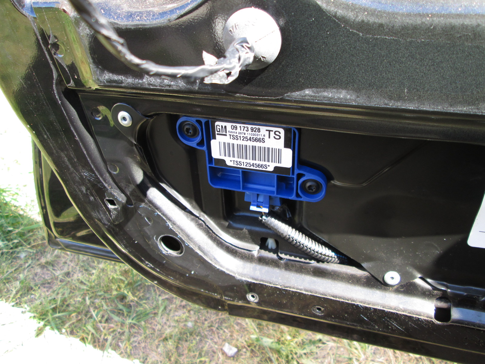

ПОДСКАЖИТЕ, плиз, не могу понять как снять электропривод (активатор?) замка водительской двери (Омега В 2003г).
Обшивку снял а к приводу подлезть никак не могу!!!

#79 vovich
vovich
  • Cообщений: 102
  • Автомобиль: Opel Омега В 2003г 2,6л
Отправлено 12 Июнь 2013 - 21:09
Цитата(Vampire16v @ 12.6.2013, 19:11)
ребят впаял микрик мп11,замок вообще потух,и две двери не открываются сами,но закрываются. короч цз вообще мертвяком становится. что теперь менять вообще все моторчики??
А как снял сам привод? У меня в двери видимо привод от подушки стоит, не могу подлезть.
Вот фото...
[attachmentid=104716] Что ЭТО??

#80 Omega6
Omega6
  • Cообщений: 186
Отправлено 13 Июнь 2013 - 08:16
Это датчик боковой подушки.
Откручиваешь 3 болта в торце крепления замка и вместе с замком достаешь привод
